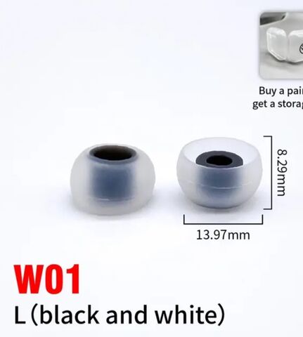

ezek a comply füldugók(amit a soundmagic e80s mellé adtak)mennyire minőségi cuccok ?
pár hete használom de mindkettő oldalt beszakadt már majdnem a feléig... oké táskába tartom de attol?
vagy ahogy az ujjaimmal huzogattam le rola a dzsuvat amikor tisztitom attol ilyen konnyen ? -
fehér_ember
Janaboy #12278 üzenetére
Amúgy értelek. De nálam most ez volt a cél: összenyomkodás ne legyen feltétlen szükséges a behelyezhetőséghez és szigeteljen jobban mint a gyárilag mellékelt sima szilikonharangok.
Amúgy ismerőstől kaptam egy párat ami nem tws-re készült. Az nagyobb, összenyomkodás nélkül be se tudom helyezni. Tény hogy az nagyon fajinul szigetel, de a tokba se nagyon lehet azzal már visszarakni. -
fehér_ember
Nem akartam összefogdosni, azért rendeltem az M-esből is. Mivel szélesedik az elejétől, ezért valamennyit önmagától is tud azért összenyomódni ha a hallójáratomba tolom. Majd zajban is kipróbálom, jobb lett-e; de szerintem igen. Különben meg nincs nagyobb az L-esnél (ami erre a seni tws 3-asra való; tehát bele is férne a tokba), úgyhogy ezt kell szeretni.
Janaboy
fehér_ember #12277 üzenetére
Ha összenyomás nélkül bemegy, akkor nem biztos, hogy az legjobb.
Pont az lenne a célja, hogy kitöltse a hallójáratod -

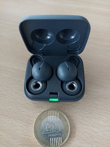

Pár napja megleptem magam egy Sony LinkBuds al:
Doboza tényleg pici!
Alapvetően futásra és konditeremre vettem, amire nyitott fülhallgatót kerestem és órák alatt sem nyomja szét a hallójáratomat, nem esik ki a fülemből, nem izzad be a hallójáratom edzés közben, s mikozben szépen zenél, nos ezeknek ez a Sony LinkBuds wfl900w kiválóan megfelel!
Nagyon jól illeszkedik a fülbe, nem zavaró a bentléte.
Nyilván nem basszus túlsúlyos, de nem is akarom szétbaszatni a fülemet, miközben szépen zenél, teres.
Külvilágot jól hallani, esetleg a max hangerő lehetne több zajos környezetben.
Tehát sportra, aki nyitott, zenei nem inear fülest keres annak ajánlom...
