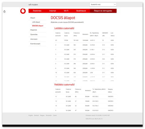

kabelmania27
Modem értékek alapján nem érdemes ilyen döntést hozni.
Amennyiben nem akad az internetkapcsolat szvsz nem kell szolgáltatót váltanod.
Másoknál is előfordul, hogy nem voltak tökéletesek az értékek pl. ha megnézed Intruder2k5 régi hsz-ait láthatod, hogy neki folyamatosan -10körüli letöltési érték is volt mégsem szakadt meg a netkapcsolat.
Nem tudtam, hogy időközben visszakötötted a modemet azért írtam, hogy úgy akadhat, de a kisebb csillapítású kimenetben általában rendben szokott lenni ez a modem. Karbantartás után elvileg javulni fognak az értékek. Ha van kedved nézd meg a tévén, hogy mely frekiken alacsonyabb a jelerősség. -

kabelmania27 #106761 üzenetére
Vagyis jobban járok ha szolgáltatót váltok, mert ezek nem jó értékek?
kabelmania27
Értem, köszi az infókat. Az SNR érték problémás, a többi nem olyan vészes mert alacsony d3.1-es csatorna máshol is előfordul.
A d3.1-es csatornánál határeseten van az érték, azért alacsonyabb ez a csatorna teljesítménye mert a magasabb csillapítású frekinél nagyobb a kábel csillapítása, ezért nyáron amikor süt a nap alacsonyak lehetnek az értékek, a többi letöltési érték teljesítménye rendben van mert, az SNR nem jó mert elvileg 33 felett kellene lennie, a feltöltési értékek 50 alatt vannak ezért elfogadhatók, van hat különbség a csatornák között (magasabb feltöltési csatornán magasabb az érték ez nyáron előfordulhat) de ez máshol is előfordul, ettől még lehet stabil a netkapcsolat. -

kabelmania27

kabelmania27
100% minőség és 92% erősség teljesen jó, előfordul, hogy van freki, amely gyengébben jön, ha rendben van a bejövő jelerősség magasabb csillapítású kimenetben is jó vételnek kell lennie, mert ennél az osztónál a modemet kell az alacsonyabb csillapítású kimenetbe kötni, hogy rendben legyenek a modemértékek.
Modemértékeket 192.168.100.1 címen tudod megnézni, jelszó a modem aljára van írva, amennyiben betudsz lépni haladó beállítások, majd hálózat állapota menüpont után a letöltési és feltöltési füleken találhatóak az értékek. -
