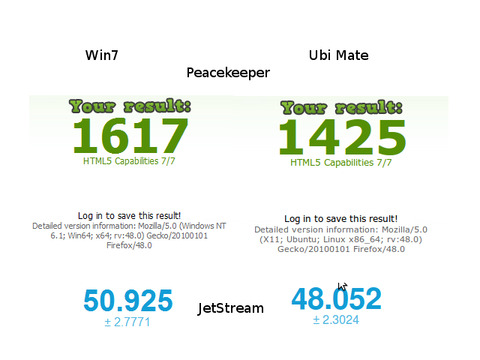

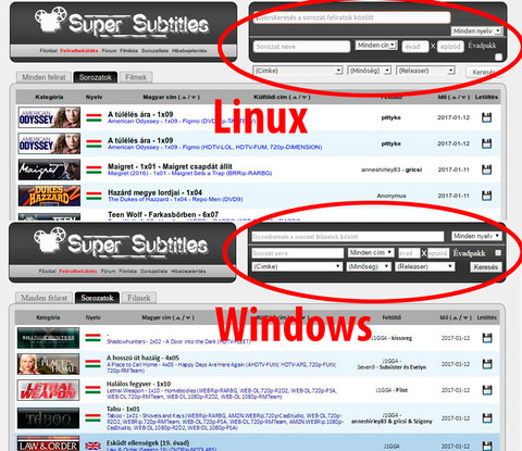

Nekem nem tűnik egyértelműen gyorsabbnak,bosszantó különbségek viszont akadnak mint pl. akadozó görgetés,hw gyorsítás problémák,tearing etc.
Erőforrás zabáról meg ha a flagship KDE,GNOME,Unity-t veszed alapul nem pedig mondjuk egy xfce-t,nem hiszem,hogy a fürgeség jut az ember eszébe egy vindózhoz képest.Nem azt akarom mondani,hogy a linux nem használható,csak érdemes szerintem nem túlértékelni a desktop képességeit,nehogy aztán csalódás legyen.Pláne a népszerű "felejtsd el a vindózt a linux sokkal jobb keltsd új életre régi pécéd" marketing fényében mert aztán meg jön a pofára esés.
