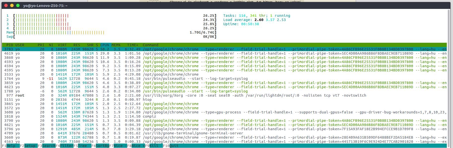

Van arra valami mod, hogy az egyezo nevu processzeket kilistazzam nev konkret megadasa nelkul? Olvasgattam a ps manualjat, de ilyen szurest nem lattam. :/
Koszi!

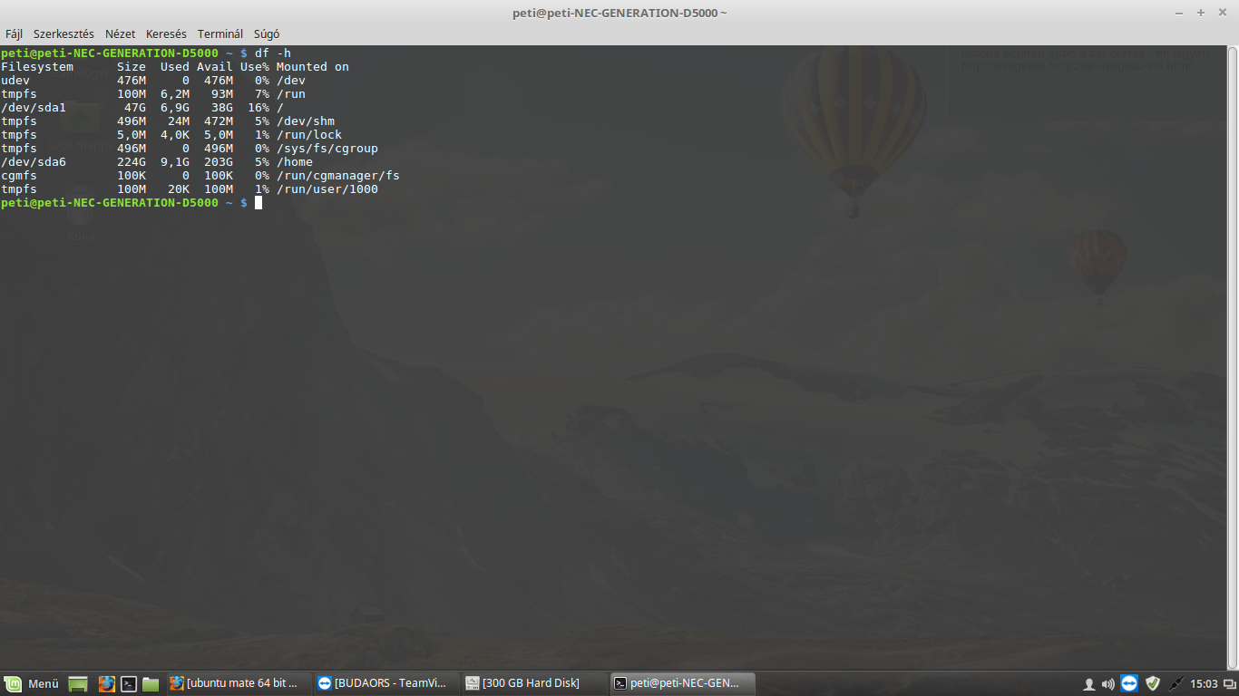

Okés meggyőztetek mindenrol ! Koszonom a segitseget ! Holnap osszerakom a gepet aztan biztos jelentkezem majd mert tuti lesz hasfajasom . Aztan hasznalom es meglatom , hogy tetszik. A legrosszabb esetben visszaterek Mint-re.
Meg egy kerdes eszembe jutott ugye most ssd-re fog telepedni. Jelenleg a Mintem igy nez ki
50GB /
5 GB SWAP
245 GB /home -ra csatolvaAz SSD 120 GB , hogy erdemes elosztanom ?
