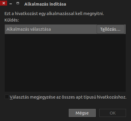

Közbe rájöttem, hogy az usr/bin/software centert kell kiválasztani a felugró ablakban. igaz, az azt írja ki vlc-nél, hogy telepítve a 2.1.2 de ugye 2.1.3 van kiírva...

Linuxban hogy kell kiválasztani a megfelelő alkalmazást, ha netről akarok megnyitni, vagy letölteni valamit?
Pl. ha le akarom tölteni a VLC-t, akkor kiírja, hogy alkalmazást kell kiválasztanom.
Vagy Skype-ot akarom telepíteni innen, vagy innen, akkor is.
Szóval melyik fájl a szoftverközpont, és melyik mappában? -

Aztán a tallózásnál ugye fájlokat lehet keresni. Engem az érdekel, hogy itt mit kell kiválasztani. Ubuntu 14.04
