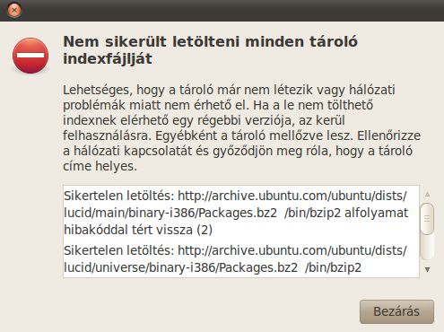

most megcsináltam megint, és most működik. bár elsőre dobott egy ilyen hibát:
E: /var/cache/apt/archives/openoffice.org-gnome_1%3a3.2.1-3_i386.deb: trying to overwrite '/usr/lib/openoffice/basis3.2/program/gconfbe1.uno.so', which is also in package openoffice.org-gtk 1de aztán mégegyszer ráeresztve a synapticot befejezte végülis hiba nélkül, úgyhogy most örülök
a software sources-ban lehet választani szervert, ott állítottam valamit, mert azok a cuccok is lassan jöttek, amiket az ubuntu-s tárolókból szedett. de gyanús, hogy a wifi a lúdas, mert ennél a kapcsolatnak 3-4-szer többet kellene tudnia.

hmm, érdekes... valami akkor nem teljesen kerek itt nálam. lehet, hogy megpróbálom megint, hátha most sikerül. végülis az OOo-t viszonyal egyszerű leszedni és újratenni.
amúgy nem tudom mit jelent a lassú nálad, nekem a main server volt beállítva, és olyan 80-90k-val jött le minden frissítés. most áttettem, hogy válassza ki a legjobb változatot, hátha így gyorsabb. -

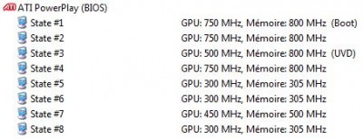

Kendek #27801 üzenetére
Az nem működött, de ebből kiindulva:
aticonfig --odgc
Default Adapter - ATI Mobility Radeon HD 5000 Series
Core (MHz) Memory (MHz)
Current Clocks : 750 800
Current Peak : 750 800
Configurable Peak Range : [750-750] [800-800]
GPU load : 0%Túl sok lehetőséget nem hagytak nekem, ahogy elnézem.

Kendek #27783 üzenetére
Frekvenciák? Nálam szépen látni, hogy visszavette őket (mondjuk önmagában a 40->20dB ventihang már elég jó jelzés
). Az nem tiszta, hogy feszültségszabályozás megy-e jelenleg. Egérrel nálam is volt ilyen gond.
Mindenesetre alakul a dolog végre. Ha ezt megoldanák, Win7 mehetne is le a gépről. Talán a 10.10-re összeáll végre a dolog, mert fglrx-szel nagyon nem vagyok kibékülve.
