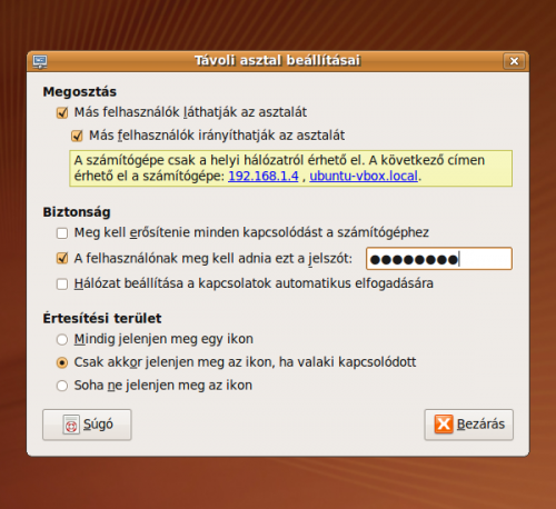

Ma frissítettem a már sokat emlegetett nagyszüleim gépét (most már k7-es AMD) az új LTS-re, minden frankó, tökéletesen megy.
Mikor a távoli asztal beállításait próbáltam, és meg akartam adni jelszót, akkor feljött egy kis ablak, hogy adjam meg az alapértelmezett kulcstartó jelszavát. Oda aztán akármit írtam be, folyton feljött újra az az ablak, és nem hagyta, hogy beírjak valamit is a jelszó boxba. Aztán rájöttem, hogy a mégsére átvált valami nem biztonságos tárolási módba, de még ehhez is vagy 6x feljött az ablak, aztán végül be tudtam írni a jelszót.
Ez normális? Mit akart csinálni az a kulcstartó? Korábban a 8.10, 9.04 idejében szívatott, mikor nem lehetett beállítani tőle az adsl kapcsolat adatait a kapcsolatkezelőben.Amúgy érdekes, hogy az 1 magos, 1670MHz-en járó K7-es procival gyorsabban (vagy legalább is nem lassabban) bootol az Ubi, mint az asztali gépemen. Pedig most a K7-en nem is tiszta telepítés volt, hanem upgrade 9.10-ről. Mondjuk már a 9.04 is elég gyorsan bootolt. Mindkét gépben 7200-as vinyó van.

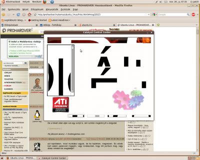

Végre sikerült felrakni a gépre. A DVD-s iso*t leszedtem, persze telepítésre menve az is helyrehozhatatlan hibát ír, de live seassion alól képes voltam telepíteni.
Most olyan kérdésem lenne, hogy felraktam a teljes catalystot, szépen települt, de magát a control centert nem találom sehol restart óta, egyik menüben sincs, főleg ott nem, ahol volt.
Ha terminálból elő lehet hozni, nekem az is jó, de mindenképpen kell, hogy tudjak állítani a scalingen. -

Tegnap, mikor beállítottam, az volt kiírva. Lekapcsolták a gépet, mire hazaértem, innen meg már nem tudtam belépni. Megnézték most, és az van kiírva,mint a képen
Ezt mi befolyásolja? Semmi nem volt módosítva a gépen ez idő alatt.Szóval egyszerűen csak be szeretnék lépni win alól vnc viewerrel ubira a leírás alapján [link]. dyndns-es cím működik, ping odatalál a géphez, de a vnc 10061-es hibakódot dob, hogy connection refused. Ennek nincs látható nyoma a másik gépen.
* a kép a leírásból van, a beállítás abban tér el, hogy be van pipálva a biztonságnál a jelszó alatti is.

Próbáltam távoli asztal elérést csinálni, követtem a hogyan.org-os leírást: [link]
Regisztráltam dyndns.org-os címet, az aktív, és a ping látja is a a gépemet Szentlőrincen.
Az ubi távoli asztal kliensét is beállítottam a képen látottak szerint, meg még megnyomtam a hálózati kapcsolatok beállítása automatikus elfogadása gombot.
Aztán még a dyndns frissítő klienst is beállítottam, telepítettem.
Elvileg mást nem kellene csinálnom, most megy a gép, beírom a címet, és connection refusedet kapok, nem kérdezi meg a jelszavamat. Nincs semmi router v. tűzfal azon a gépen, sima tmobil modem megy rögtön a gépbe.

Még mindig nincs egérmutatóm, de működik az egér. Most bekapcsoltam azt, hogy ctrl-ra jelezze hol van, de így sem egyszerű. Mit próbáljak, hogy újra legyen mutatóm? Friss 9.10

Nálam a telepítőben volt egér rendesen, most a friss rendszer csak kapott egy ati drivert, meg a frissítéseket és bekapcsoltam az effekteket, erre eltűnt az egérmutató (ha minden igaz, frissítést követő restartkor). Kattintani tudok, csak a mutatót nem látom.

Sk8erPeter #24043 üzenetére
Én mindig a gyári drivert használtam, az faszán viszi a bővített effekteket is. Kapd le a gyári drivert, aztán sudo sh ati izébizé... és már telepíti is. Így rendes CCC-t is kapsz.

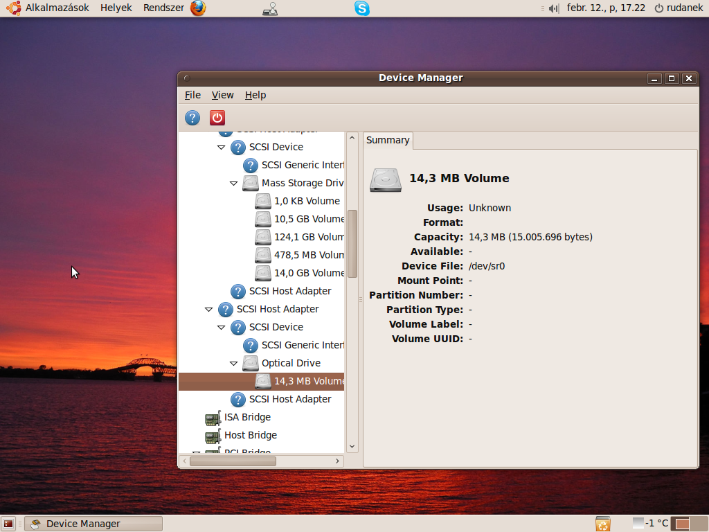

Tettem fel képet róla, hogy mi a szitu.
Szóval azt látni, hogy mekkora hely van foglalva a lemezen, de úgy látom. nem kap semmi elérési azonosítót, stb. Nincs benne a meghajtó a "saját gépben".
