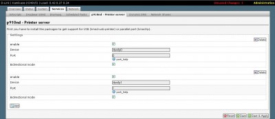

vargalex
Laca 012 #13200 üzenetére
Hi!
A router menüjében gondoltam. A Luci-ban egyébként a port 0-9-ig értendő. Ugyanis ezt fűzi a 9100-hoz.
Viszont, most, hogy mondod, lehet, hogy az a baj, hogy éppen felcserélődött az lp0 és az lp1. Ugyanis ezt a felismerés sorrendjében rendeli hozzá a rendszer. Persze megoldható, hogy fix helyre tudj hivatkozni.
Én összesen annyit csinálnék, hogy a Luci-ban valami saját névvel illetném a printereket (pl. /dev/ip4500 és /dev/ir1210), majd a csatlakozáskor lefutó script eredménye alapján a megfelelőhöz (/dev/lp0, vagy /dev/lp1) symlinkelném. Ha gondolod, segítek benne.

Laca 012 #12749 üzenetére
Hi!
Persze, több nyomtatót is tudsz definiálni. A lényeg az, hogy különböző portokra definiáld.
Luci-ban ez így néz ki:Természetesen kliens oldalon az egyik nyomtató akkor a default 9100-as, a másik a 9101-es porton lesz elérhető.
Extender-ről nem tudok nyilatkozni. De jól értem, hogy akkor ebből 2 kell és ezeket UTP kábellel kötöd össze?
Annyi, hogy ha tényleg csak USB1.1 lesz, akkor ha nincs a firmware-ban, akkor telepítened kell majd a kmod-usb-ohci (vagy kmod-usb-uhci) csomagokat. -
