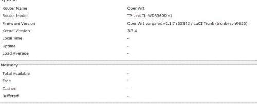

SteveBeard
vargalex #37875 üzenetére
Nincs.
Az 1.1.5-ről volt mentésem. De nem az egészet akartam visszarakni, csak néhány dolgot belőle.
A ddns, firewall, network visszaállításáig még megvolt minden, majd a wireless visszaállításánál tűnt el egy-két dolog.
Lehet, hogy megint átkerült egy beállítás egy másik mappába... vagy a csillagok... legfeljebb nem nézegetem, valahogy most nincs kedvem mindent újra gépelni...Szerk: most meg jó... akkor a csillagok
