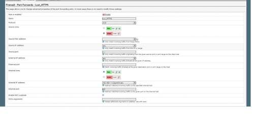

Tosee
vargalex #40518 üzenetére
Valószínűnek tartottam, hogy ez így nem jó, viszont így sikerült elérni távolról!
Most töröltem a forwardodt, és átállítottam a rule-nál pedig a destination address-t átállítottam any-re!
Először az általad leírt módon volt beállítva hiszen akkoriban mikor letiltottam ezt a rule-t akkor más beállítást nem módosítottam, csak disabledre állítottam! Mikor engedélyeztem akkor viszont nem működött! Lehet, hogy vannak esetek mikod nem elég a save & apply ra kattintani a módosítások utána hanem érdemes újraindítani a routert? Mert ebből az jön le! -

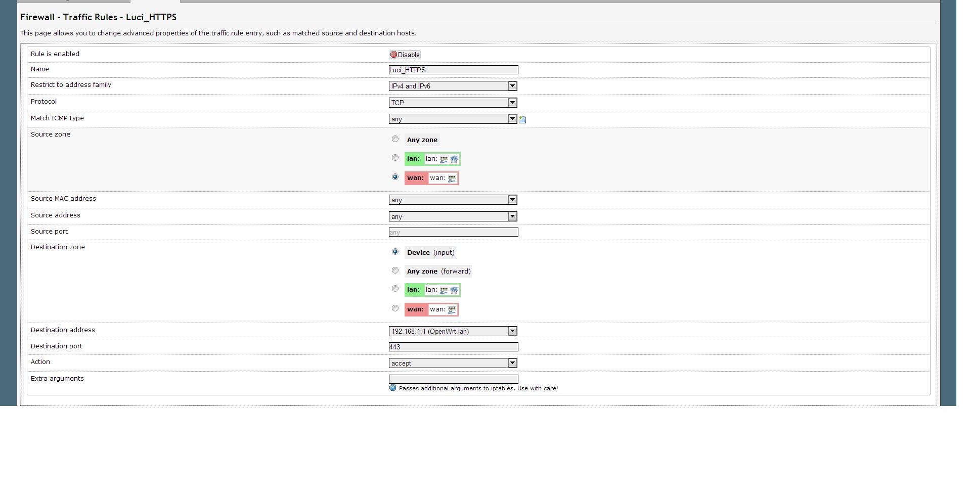

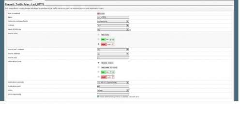

Tosee
vargalex #40516 üzenetére
Változtattam... Néztem, és az engedélyezett szabályt le is tiltottam! Majd most pár napja engedélyeztem újra, de nem ment... kénytelen voltam még egy port forwardot is alkalmazni, ami után "működött"!
A szabályok így néznek ki:
Traffic Rules:Most, hogy csináltam a képeket és átléptem volna a másik szabályra megint az Internal Server Error hibaüzenet fogadott...
A jelszavam a jelszavam 11 karakter, és kis-nagy betűket, számokat egyaránt tartalmaz! De ha ezen múlik megváltoztatom...
Viszont az hozzá tartozik, hogy a kezdetektől az általad készített OpenWRT-t használom, és általában úgy frissítettem, hogy megtartottam a beállításaim... ez nem tudom mennyire befolyásolja! Ebből eddig egyszer adódott gondom mégpedig a print szervernél, de az megoldódott! -

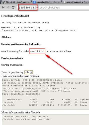

choco01
DeLu_01
vargalex #40301 üzenetére
Igen, a beépített formázóval formáztam. Pont a Samba-t próbálom egyelőre megtalálni, azt látom hogy benne van a firmware-ben, sőt a "luci-app-samba" csomag révén elvileg a LuCI-ban is lehet szerkeszteni, de nem találom hol, és ha megtaláltam akkor mit kell rajta állítani? Köszi
DeLu_01
vargalex #40297 üzenetére
Köszi, épp ezt próbálom, következő hibaüzenetet kapom:
"A következő hiba miatt nem lehetett létrehozni a csatlakoztatott hálózati meghajtót:
A megadott hálózatnév már nem érhető el."Pedig az fdisk szerint ott van:
Disk /dev/sda: 320.1 GB, 320072932864 bytes
255 heads, 63 sectors/track, 38913 cylinders, total 625142447 sectors
Units = sectors of 1 * 512 = 512 bytes
Sector size (logical/physical): 512 bytes / 512 bytes
I/O size (minimum/optimal): 512 bytes / 512 bytes
Disk identifier: 0x0527136aTallózással sem látszik.
