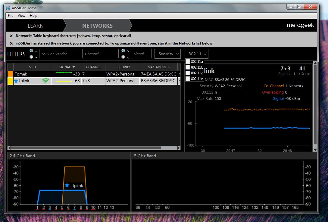

Tomek10
vargalex #47818 üzenetére
Ha a pipát betettem, akkor elment a net, így most ismét kivettem. A dlinkre sajnos nem tehetem fel az openwrt-t, az céges, és egy rendszergazda kezeli, abban nem turkálhatok.
Azt, mi jelzi a dlink oldalán, hogy nem képes rá? Esetleg nem az én routerem nem képes erre? Elvégre a szétosztást lan és wlan között a dlink "után" ez végzi, és ha kikapcsolom a wlant, csak lanon már megvan a sávszélesség.

Még egy megfigyelés, ami talán érdekes lehet az adóteljesíménnyel kapcsolatban:
A menüben beállított adóteljesítmény csak az országkód megváltoztatásával lép életbe. A megváltoztatás után, néhány napig a beállított értéken marad, utána elkezd csökkenni.
A legutolsó megfigyelésem szerint a beállított értéket 20 dBm-re állítottam, a harmadik napra 5-re csökkent több lépcsőben. Persze úgy, hogy a beállított érték a menüben továbbra is 20 maradt.
Az sem mindegy, hogy melyik országkódot adom meg. Van olyan, amely rögtön csökkenti a beállított értéket.
Én Andorra, Canada, Hungary beállításokat forgatom. Lehet, hogy van olyan országkód is, amely nem kezd csökkenni, de én ezt még nem találtam meg.
miso -
k_miso
vargalex #47231 üzenetére
Alex!
Még egy adalék a jövő heti teszthez:
Nem lehet, hogy nem is az adóteljesítménnyel, hanem vételi érzékenységgel van a baj? Én ugyan nem tudom, hogy a "felderítés"-ben megadott %-os értékben mi van benne, mégis egy konkrétum, amin el lehet indulni.
- a 1043-as router 62 %-al látja a 4300-at
- a 4300-as router 34 %-al látja a 1043-at
Ha ehhez hozzátesszük azt, hogy az eszközök a 1043-ra akadnak rá inkább a 4300-as közelében is, a vételi érzékenységgel lehet a baj.Van még egy konnektoros TP-link repeaterem is, amivel további adatok gyűjthetők. Azon ugyan csak gyári fw. van, de az is megadja a kapcsolat %-os erősségét. Viszonyszámnak jó lehet.
Szívesen segítek, ha tudok.
