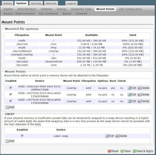

Újabb próba volt:
A HDD-t Win7 alatt töröltem (partíciók törlése), majd egybe leformáztam NTFS-re.
Ezután csatlakoztattam a routerre, unmountoltam, és leformáztam a 3.1-ben.Továbbra sincs extroot,
root@TpLinkWR1043ND:~# opkg install mc
Installing mc (4.8.10-1) to root...
Collected errors:
* verify_pkg_installable: Only have 152kb available on filesystem /overlay, pkg mc needs 362
* opkg_install_cmd: Cannot install package mc.
root@TpLinkWR1043ND:~#nem megy fel az mc, és semmilyen extroot-os utility.
Nem mondanám, hogy sokkal jobb lett a helyzet, de legalább leugrasztottam a mentésemet a HDD-ről.
Ha van kedve hibát vadászni valakinek rajta, akkor megköszönöm, egyébként nagyon húz vissza a szívem a vargalex 1.1-re. Az minden rigojájával sok éve üzemelt különösebb gond nélkül, csak hajtott a kíváncsiság valami új felé.

gr8tjoey #59617 üzenetére
Privátba küldj egy skype vagy egyéb elérést. Muszáj ránézni jobban erre... Esetleg gyorsabb lenne team viewer, de azt már megbeszéljük skypeon inkább.
Alex FW-jéhez képest rengeteg minden máshogy, kezdjük ott hogy bár suste kérésére de két csatolási könyvtár van, Van a /mnt és a /share/${LABEL} az mnt-be nyilván csak egy partició megy, viszont a többit is felcsatolja az automount /share-be, ahogyan most is látszik, hogy az extroot partició ide kerül valamiért nekem nagyon gyanús, hogy hibás valamiért az uuid vagy egyéb probléma van. De mondom ránéznék részletesebben.
És a két csatolási könyvtárhoz tartozik egy-egy samba/DLNA megosztás, legegyszerűbb samba meghajtót csatolni:
windows intéző:
\\192.168.1.1
vagy egyéb router ip. És megjelennek a megosztott meghajtók. Jobbklikk hálózati meghajtó csatolása. kész.MC-t továbbra sem értem minek akarsz a routerre, de ahhoz még ügye kell extroot, addig nem fog menni. Én két végletet támogatok, Egyszerűen gyorsan kliens nélkül, Webcommander, vagy lassú, de azért jobb scriptíráshoz, mert külső szövegszerkesztőt lehet használni WINSCP.
suste
gr8tjoey #59604 üzenetére
igazából csak kicsit kéne visszaolvasnod, mert nem te vagy az első aki túlkonfigolja az új rendszerű 0.6-os fw-t
ha jól látom megint beletúrtál kézzel az fstab-ba (kézzel felvetted az mnt -t?)
ha betartottad volna az elején a readme-kben leírtakat, már rég minden a helyén lenne
a formázó megcsinálja a formázást ahogy kel, és egy script intézi a felcsatolásokat
tehát neked semmi dolgod a luci/csatolási pontoknál!!! (max leellenőrizheted, hogy mit látsz ott)szóval most megint az a teendőd, hogy kitörlöd a luci/csatolási pontokból a /mnt-s csatolást
, és restart
vagy újrakezded megint -
suste
gr8tjoey #59601 üzenetére
az overlay méret sem stimmelt szerintem, mert a 0.6-ban még nincsen ennyi....talán 200k
szóval egy factory reset mindenképpen ajánlott
újraflashelés teljesen értelmetlen, és felesleges rizikó, ahogy már írták isa vargalexes mentésedet nyisd meg TC-ben, és törölj ki belőle mindent, csak az /etc/config/network, wireless, dhcp maradjon, és utána ezt a csonkított mentést töltsd vissza luciban

suste
gr8tjoey #59589 üzenetére
valszeg beálítások megtartásával tettef fel az fw-t, vagy visszaraktál valami mentést, ezért van így öszekutyulva az fstab:
-mnt-be irányítva a 2. partíció, ami 128MB
-2db extroot.
Szerencséd hogy működik egyáltalán így....vagyis köszönd az automountnak.
Első feladat hogy töröld a /mnt bejegyzést a csatolási pontokból. Majd jó lenne kideríteni, hogy melyik a jó extroot bejegyzés. Gondolom a 2-at hozta létre a formázás, ezért az elsőt kéne törölni abból is.
utána kéne egy újraindítás.Másolásra szerintem is az a legjobb módszer, hogy feldugod rá a 2 HDD-t egy aktív hubbal (vagy passzív hub, de külső tápos HDD-k), aztán webcommanderben elindítod. Ha este lefekvés elött indítod, akor regelre kész, és nem kell hogy menjen más eszköz......
Ilyenkor mivel a routeren van közvetlenül a 2 meghajtó, így kb 20MB/s-sel képes másolni a router. Esetleg lehet kicsit kevesebb a V1-400Mhz miatt, de biztos hogy sokkal gyorsabb mint hálózaton. -
gr8tjoey #59594 üzenetére
Igen a /dev/sda3 valóban csatolva van az /mnt alá, 137,56GB, de az /overlay mérete csak 384kb, amiből már csak 64kb szabad, és a telepítések ide mennének.
Illetőleg a csatolási pontok alatt két eszköz is be van állítva UUID alapon az /overlay-be, pontosabban ugyanaz az eszköz kétszer, de a root opció egyiknél sincs bekapcsolva.

gr8tjoey #59583 üzenetére
Persze, /overlay az van mindenképpen, de hely nincs benne, mert nem használ extroot-ot. Sőt, ha jól látom most lassan sikerül már elérned azt az állapotot a 64kb szabad hellyel, hogy nem fogsz tudni még beállítást sem módosítani a routeren, mert nem lesz hely a mentésre. Ha telepítgetni szeretnél a csomagban lévő alkalmazások mellé, akkor mindenképpen extroot lenne javasolt, mert így nehéz lesz az életed.

gr8tjoey #59001 üzenetére
Igen, a HDD így tökéletes, a router fel fogja csatolni rendesen!
Ami változik, hogy a samba megoszási név más nálunk.
Vargalexnél "mnt" volt, nálunk meg asszem "TplinkSMB", de majd ellenőrizd le a luci/szolgáltatások/hálózati megosztások alatt, és aszerint módosítsd a klienseken (pc, telefon, tablet) a hálózati meghajtó felcsatolást. -
suste
gr8tjoey #58998 üzenetére

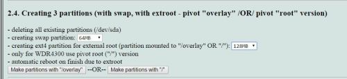

ha vargalexen formáztad a HDD-t, akkor az a lényeg, hogy ne csinálj semmi beállítást, és ne konfig megtartással frissíts!
ugyanis a 0.6-ban már alaphelyzetben engedélyezve van az automount, ami a HDD-t automatikusan felcsatolja
az a lényeg, hogy a vargalex formázó az adatpartíciót "mnt" -nek nevezi el, a mi rendszerünk meg az "mnt" nevű partíciót felcsatolja a /mnt -be (ahol vargalexen is volt)ip kizárásra: /etc/firewall.user -be:

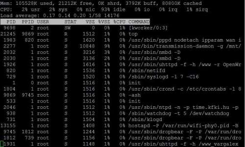

gr8tjoey
gr8tjoey #46851 üzenetére
Ja, és még valami - érdekesség.
A 3600-as ha csak úgy be van kapcsolva, és nem csinál semmit (nem torrentezik, nincs rajta extra feladat, csak fenntartja a netet, és kiszolgálja a wifi klienseket), akkor is sokkal nagyobb proci terhelése van.
0.82, 0.55, 0.44
Pl most ezt látom. A 1043-as 0.04-0.1 között elüzemelgetett
Ha megnézem top-pal, akkor látszólag csend van, de segíthetnétek értelmezni amit látokKöszi!
