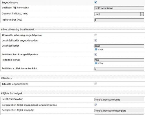

Nem tudom valaki talakozott e valami hasonlo torrent problemaval: ADSL2 net, szolgaltatos modem a router (Archer C5) elott ethernet kabellel, 74 mbps/20 mbps (~ 9000 KiB/s / 2250 KiB/s) , 2 laptop ethernet kabellel csatlakozik a routerre:
- ha a magas letoltes (8800 KiB/s-8000 KiB/s), akkor lelassul nagyon a feltoltes (kb 1500 KiB/s-1000 KiB/s).
- ha nincs letoltes, akkor a feltoltes felmegy 2000 KiB/s fole is
- ha a 1. gepen toltok valamit fullon, akkor a letoltes leesik 1500 KiB/s kore
- ha 1 db gepen a letoltest kezzel lejjebb veszem, pl. 5000 KiB/s-ra, akkor a feltoltes elkezd feljebb kuszni pl. 1800 KiB/s-ig, de nem tovabb
- ha a 2. gepen toltok valamit fullon (a feltoltesi sebesseg be van korlatozva) (az 1. csak feltolt), akkor a letoltes leesik 1100 KiB/s koreQoS be van kapcsolva a routeren, de e nelkul is ugyanaz. Most CC rc3 van rajta, de BB-n is igy viselkedett.
Hogyan tudnam kideriteni/letesztelni, mi a szuk keresztmetszet a rendszerben? (En a router-re gyanakszom, de az is lehet, hogy a szolgaltatos modem.)
Koszi a segitseget!

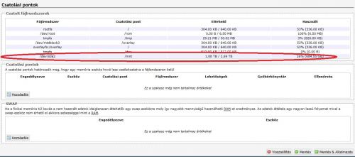

Funky81
Funky81
suste
Funky81 #60518 üzenetére
az a megoldás, hogy vagy "mnt" nevet adsz a partíciónak amire torrentezel, vagy átállítod a 9092/formázóban az automountot a mostani label-edre
egyébként mindenhol a "/mnt" útvonal van megadva, ezért is kell/érdemes a fő HDD-t úgy beállítani, hogy a "/mnt" -be legyen csatolva, és ne a '/share/xxxx" -be
a "/share/..." az egyéb meghajtóknak lett kitalálva (pl pendrive-ok, vagy csak ideiglenesen felcsatlakoztatott háttértárak)
Headless
Milyen fájlrendszerű a hdd? Valamelyik ext rendszerű?Ha nem, akkor kezd azzal, hogy megformázod linux alatt cimkét is adj neki, mert transmission nem fog rendesen menni NTFS, vagy FAT fájlrendszerrel.
Ha ext, akkor pedig dugd fel újra egy linuxos gépre adj neki valamilyen label-t (cimkét) gparted segítségével. Majd a formázó felületen be tudod állítani, hogy melyik hdd-t csatolja /mnt-be. És akkor nem is kell piszkálni a transmission beállításait... De ha nem is állítod át /mnt-re label-t mindenképp adj a HDD-nek, mert az automount az alapján csatol, és ha az nincs, akkor jön az, hogy sdXY csatol ami viszont keveredést okozhat.
A legegyszerűbb szerintem, ha kezdesz egy factory resettel, majd követed a leírást suste oldalán. Egyszerűbb a dolgod, ha a HDD cimkéjét "mnt"-re állítod, mert akkor az összes transmission beállítás mármint a könyvtárak rendben vannak.
