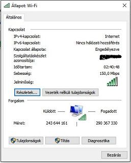

Anubis_9
Headless
#61797
Értem. A WifiInfoView szerint a routerem Channel Width értéke 40Mhz és a max. sebessége 300Mbps. Szóval a kliensemmel lehet valami gond. Toshiba L50-B laptop és gigabites a LAN kártyája (Intel(R) Dual Band Wireless-AC 3160). Win10 alatt hol lehet áttenni 20-ról 40 Mhz a sávszélességet? Köszi!
Headless
Anubis_9
#61796
1. opció
Azért mert a kliensed 150mbps-es. A mindkét oldalnak (router/kliens) támogatnia kell, akkor fogod elérni azt a sebességet.2. opció
20MHz-es sávszélességet használsz, mind a routerben, mind a kliensen 40 Mz-re kell állítanod, akkor lesz a linksebességed 300mbps.Pontos típusának nézz utána a kliensedben.
Anubis_9
Ezen megakadt a szemem: vajon miért azt írja a Win10, hogy 150Mbps-os a kapcsolatom, amikor 300-as a 1043ND-s routerem?
Aida64 szerint is 150 a kapcsolat sebessége.

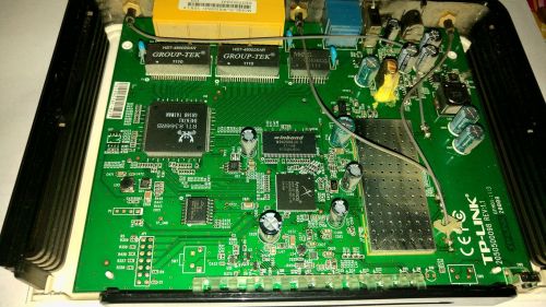

joekajoeka
Mivel szombat este van es kondim nincs ezert lementettem a konfig file-ot az 1.1.7-hez, es gyorsan feltettem a gyarit. Csakhogy biztos legyek, hogy hetfon menjek-e el kondikat vasarolni.
Termeszetesen kicserelem a kondikat ha latom, hogy a gyarival is lassul be a Wi-Fi, irok hetfon, hogy mik a fejlemenyek.
Inkabb cserelem ki az osszes kondit minthogy a gyarit keljen hasznalljam csak biztos akarok lenne a dologba.
Koszonom mindenkinek a segitseget. -

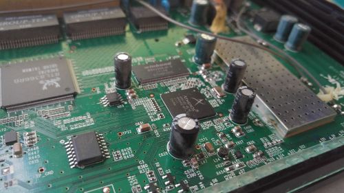

Gyurka6
joekajoeka
#61769
Hali!
Egy 5éve folyamatosan működő cuccnál látatlanban az első az elkók cseréje kb. (Jó, esr mérővel megmérni...) Szerintem, előbb mint utóbb gond lesz velük.
A beállításokat le lehet(ne) menteni, a későbbi visszatöltéshez. -

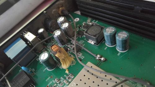

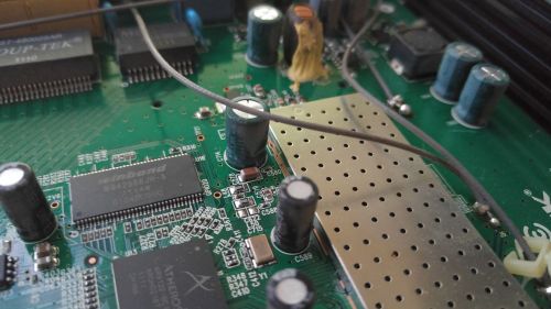

Gézengúz
joekajoeka
#61766
Ha biztosra akarsz menni akkor mindet, azok a zöldek azok Capxonok?
3-4-5 év 24 órás működés után szinte garantált, hogy cserélni kell őket!
Ha visszaolvasol akkor láthatod, hogy nem feltétlenül kell púposnak lennie, hogy rossz legyen!
Naná, hogy itt is a jó melegedős tekercs mellé van rakva a kondi!

Gézengúz
joekajoeka
#61764
Ahogy írta itt valahol egy kolléga, "a szoftver nem romlik meg"

Gézengúz
joekajoeka
#61761
Valószínűleg a kondik krepálnak be szépen lassan a routeren, pánikra semmi ok, olvass vissza a témában...
joekajoeka
Van nekem egy WR1043ND V1.8 as routerem vargalex 1.1.7 firmware van rajta.
Az a bajom hogy egy ido utan gyanusan belassul de CSAK a WI-FI.
Az 1.1.7 rajtan van kb 2 eve es azota sem nyultam hozza, csak most vettem eszre amiota egy LG G4-et hasznallok hogy valami nem stimmel idonkent nagyon belassul 40Mbit/ sec lemegy egesszen 1-2 MBit/sec-re.
Nem tudom miota csinalhassa mert nemreg van meg ez a telefon azelott egy sokkal lassubb telefont hasznalltam ott is lassult de en arra fogtam, hogy gyenge a telefon.
Na csak ugy jon helyre ha ujra inditom a routert, es akkor kb 4-5 orat jol megy es megint kezd belassulni, ellenoriztem laptop-al is ugyan az helyzet lassul a wi-fi, a kabelon megy rendesen.
Ez mitol lehet? -

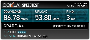

Maffia91
#61655
"Nos, ha a routert és a laptopot összekötöm olyan 300/400 körüli sebességet kapok, viszont wifin épp hogy átjön a 35/40 mega....
Telon ugyanez a szitu...."Azért ezt nem mondanám normálisnak. Nálam ugyan ez a router ezekkel a konfigurációkkal:
Digi 100/50
Windows 10
wifi channel : 11
Ralink RT3290 802.11bgn Wi-Fi Adapter (5.0.50.0)
Link sebesség 150Mbps
kb. 5m-re a routerEzt adja:
A csatorna és a wifi driver nagyon sokat számít. Nálam a win10-es újabb driver sokkal kevesebbet hozott. Úgyhogy, ment vissza a régi 5.0.50.0
Érdemes kísérletezni... -
