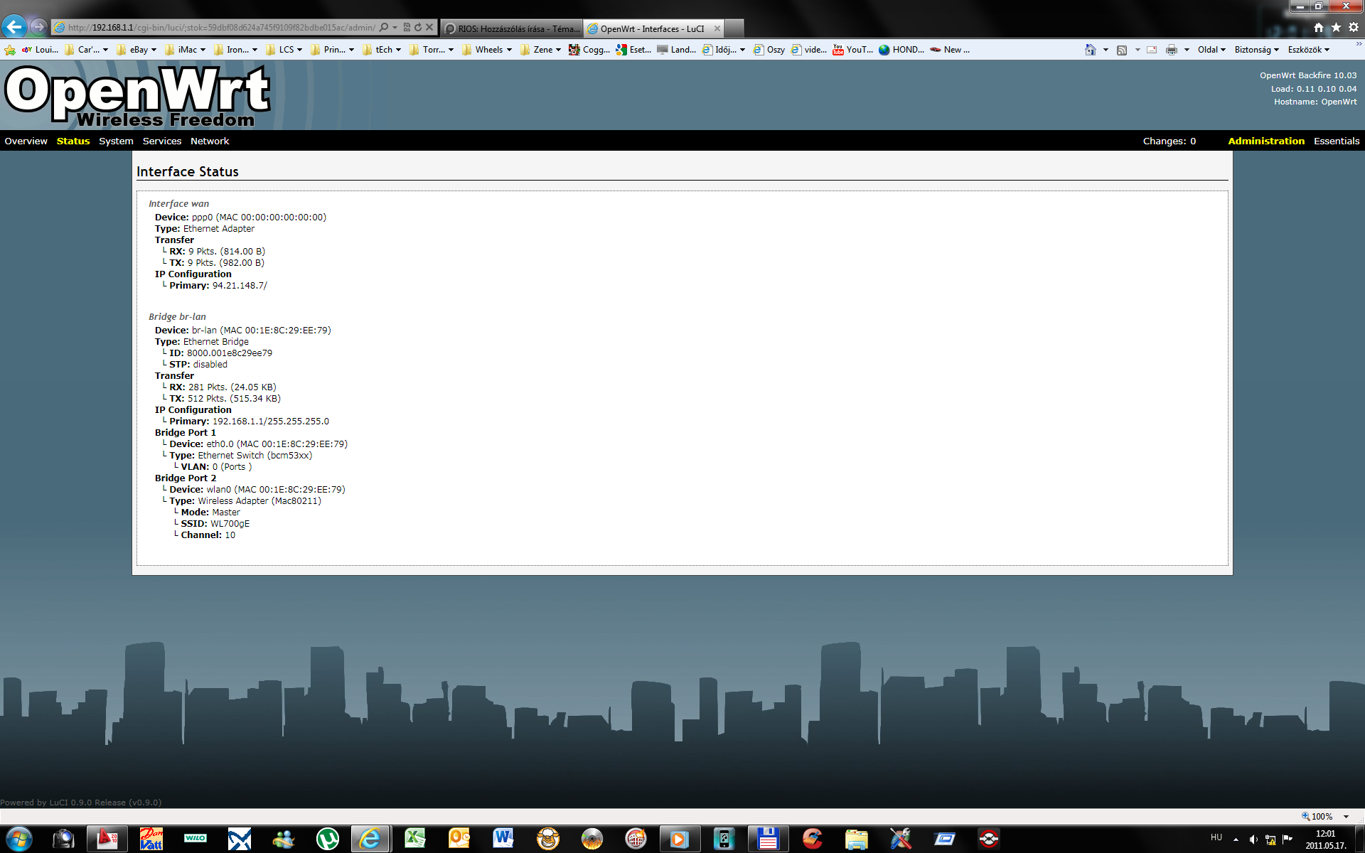

Hali
Egy kis segítséget szeretnék kérni. Van egy WL-700gE routerem Openwrt 10.03 backfire fw vel. Az a problémám vele hogy nem tudom a pppoe netet beállitani. Hiába irom be a felhasználőnevet jelszavat nem klonozza a le a net mac adresszét. Digi netem van. Olyan problémám lenne még vele hogy van benne egy 1.5tb vinyo látom is hálozaton keresztué de ha be szeretnék lépni rá akkor kodot kér, és nem tudom a kodot. Valahogyan nem lehetne kikapcsolni ezt a kodos részét? Előre is köszönöm a segítséget és várom a válaszokat
