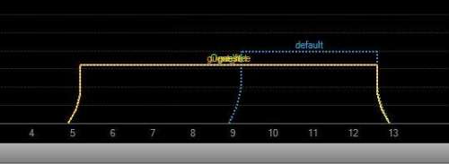

A csatornaszélességet(20/40mhz, ugye a 300mbites elméleti max csak 40-en megy át, ami két nem fedő, azaz 2 db egymástól 4 távolság lévő csatorna) a wi-fi szabvány szerint 2.4 Ghz-en csak auto vagy 20mhz-es módra lehetne állítani. A gyári firmware azt hiszem így is teszi, a vargalex féle buildben már lehet kényszeríteni a 40mhz-et, de ez sokszor csak ront a helyzeten az interferencia miatt. Ha mondjuk vagy egy 40mhz-re beállított router a 3-as csatornán, mert mondjuk az "üres", és a második csatorna kötelezően felette van(7), akkor ha valaki a környéken az 1-estől a 9-esig használ routert, már zavarja az átviteledet és kikényszeríti a visszaállást 20mhz-re.
Viszont, ha a router elsődleges vagy másodlagos csatornája ugyanaz, mint a szomszéd router elsődlegese vagy másodlagosa, akkor mivel tudnak "kommunikálni" ezért engedélyezett és használható a 40mhz-es mód.Itt az előző linkemnek a második fele ezt érdemes lehet elolvasni.
Illetve itt pedig egy cikk a wifi helyes beállításáról.
