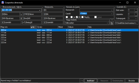

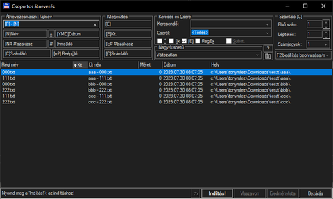

tonyrulez
cm_DirBranchparanccsal tudod listázni az összes fájlt egyszerre, erről van kint ikon is a felső sávban. Ezután összes fájlt kijelölve a csoportos átnevezőben ezt kell beírni:[P] - [N]
Ahol a[P]a szülő könyvtár neve. Ha tovább akarsz menni visszafelé mappanévben, akkor pedig[G]az előző mappanév. -
G@ben

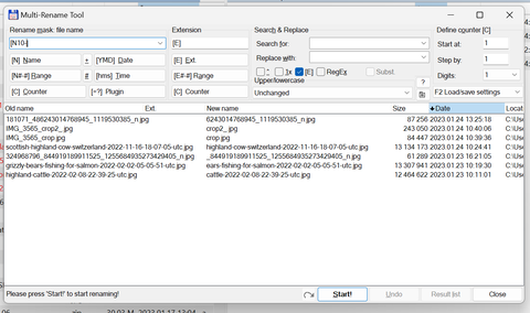

Adott egy csomó könyvtár, bennük egy csomó fájl. Meg lehet azt csinálni gyorsan, hogy az összes fájl nevébe előre bekerüljön annak a könyvtárnak a neve, amiben van?
Pl az abc könyvtárban van az 1, 2, 3 nevű fájl, akkor átnevezni őket, hogy abc -1, abc - 2, abc - 3, de ezt egyszerre sok könyvtárnál szeretném.
8.51-es verzióm van. -

Akkor már csak az a kérdés, hogy a multi átnevezésnél miért nem működik a search/replace funkció a hosszú ékezetes betűknél? Vagy ezt is a "dupla" karakter okozhatja, és akkor mást kell beírnom a "Keresendő" mezőbe?
Teszem azt az ő betűnél "o? |"o| |o| ...vagy ilyesmi.. -

Sziasztok! Van egy korábbi TC a munkahelyi gépen 9x. Amikor át akarok nevezni 1db ékezetes karakterektől hemzsegő fájl nevet (shift+F6) , az adott "á" karakternél nyomok egy backspace-t és automatikusan átírja "a" betűre és így tovább az egyéb ékezetes karaktereknél is. Ezt az itthoni TC is szeretném elérni, ami 10.52-es verziójú. Hol lehet ilyesmit beállítani a programban. Most csak egy fájl átnevezéséről van szó, ha tömeges lenne, tudom, ott van a ctrl+m.
A benti program se volt piszkálva tudtommal, alapértelmezetként tudja ezt....vagy nem
Mindenesetre kíváncsi vagyok, hogy csinálja.
(Mellesleg az meg a benti gépen nem működik. Mármint ctrl+m-nél a hosszú karaktereket nem ismeri fel ha beírom : í|á|ő| i|a|o| stb. Nem történik semmi...) -

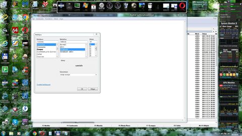

micuatti
Köszönöm lucida console normál 10 volt az. Ezer hála!
poirot
micuatti
#3743
Win11-em van, de lehet, hogy a könyvtár még a régi.
Vezérlőpult\Minden vezérlőpultelem\Betűkészletek\Consolas
Ha más nem, keress rá, mondjuk valamelyik betűtipusra a Total commanderrel és ott lesz a többi is. Intézőben megnézed a könyvtárat, az ikonokat nagyra állítod és ott már látszik, hogy melyik volt a kedvenc.
micuatti
Elálítottam a jegyzettombben a Betütipus,Betüstílus,Betüméret.
Nem tudom mi volt az eredeti beállítás.Windows 7 van.
Nagyon hozzá szoktam az eredetihez. -
micuatti
Nálam nincs regular
micuatti
Windows 7 van
micuatti
Oké csak azt nem tudom mi volt az alap beállítása a jegyzettömbnek.
micuatti
Total commander 7.56a jegyzettömb alapból milyen beállításokat tartalmaz?
Betütipus,Betüstílus,Betüméret -

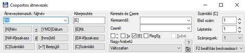

VGYke
Sziasztok! Csoportos átnevezés: hogyan kellene megoldani: minden fájl előtt van 8 db szám és alulvonás ezután jön a fájlnév, így pl. 12345678_fájlnév.mkv. Az 12345678_ változó szám.
Ezt kellene törölni a fájlnév elől. -

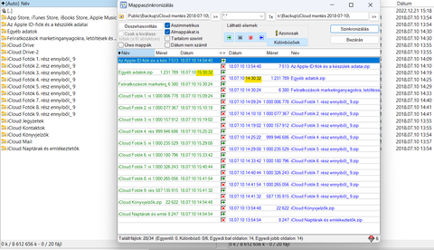

Egy régebbi mentést ellenőrizem, amit a felhőből töltöttem le, és hasonlítottam össze az eredeti helyi fájlokkal.
- Mitől van, hogy a zip-ben 1 óra eltérése van a fájloknak?- 2022, lassan 2023-ban már elvárnám hogy ne okozzon problémát a nemzeti karakterek használata. (pl. az "iCloud Mail"-t nem listázza a különbségnek, mert nincs benne magyar ékezetes magánhangzó)
