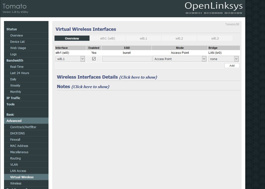

Igazából a guest wifi mindegy, a vlan lenne a fontos. Szóval az elég, ha az n18u-ban van egy másik vlan-on lévő ethernet port (pl a 4-es), és abba megy megy bele az n12.
Azért szeretnék vlan-t, mert nem szeretném, ha mindenki be tudná pl kapcsolni a tv-t chromecast-on keresztül.Mi a probléma? A fő router (ac87u) nem tudja lekezelni a másik alhálózatot? Vagy az n12 nem tudja lekezelni?
Tudok úgy másik vlant csinálni, hogy el lesznek szeparálva valahogy, de egy alhálózatba maradnak? (mert a gyári fw-nél így van a guest wifi-nél)
Szóval az n18u-n lenne egy br1 ugyanabba az alhálózatba mint a br0 (192.168.1.1), és a dhcp is ugyanúgy ki lenne kapcsolva. Akkor a br1 el lenne szeparálva? -

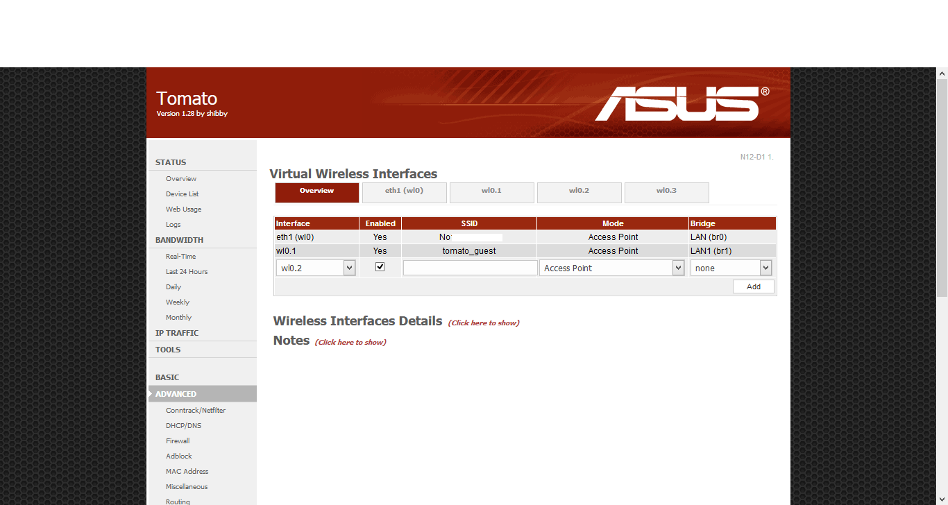

N12D1 (shibby, 140) guest wifi:
Basic
Vlan
Virtual Wireless1, Virtual Wireless2
ipconfig/all: default gateway:192.168.10.1, dhcp server: 192.168.10.1, dns servers: 192.168.10.1Csak a guest-en nincs internet.

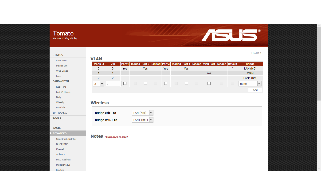

Ez érdekes kérdés: először még anno vlan-oltam (és a wan portot is a lan-ba tettem). Aztán fölfedeztem a "Bridge WAN port to primary LAN (br0)" ahová csak egy pipát kell betennem.
De a kérdésed hatására kipróbáltam mindent szabályosan (lan-ba minden vezeték) és úgy se ment. -

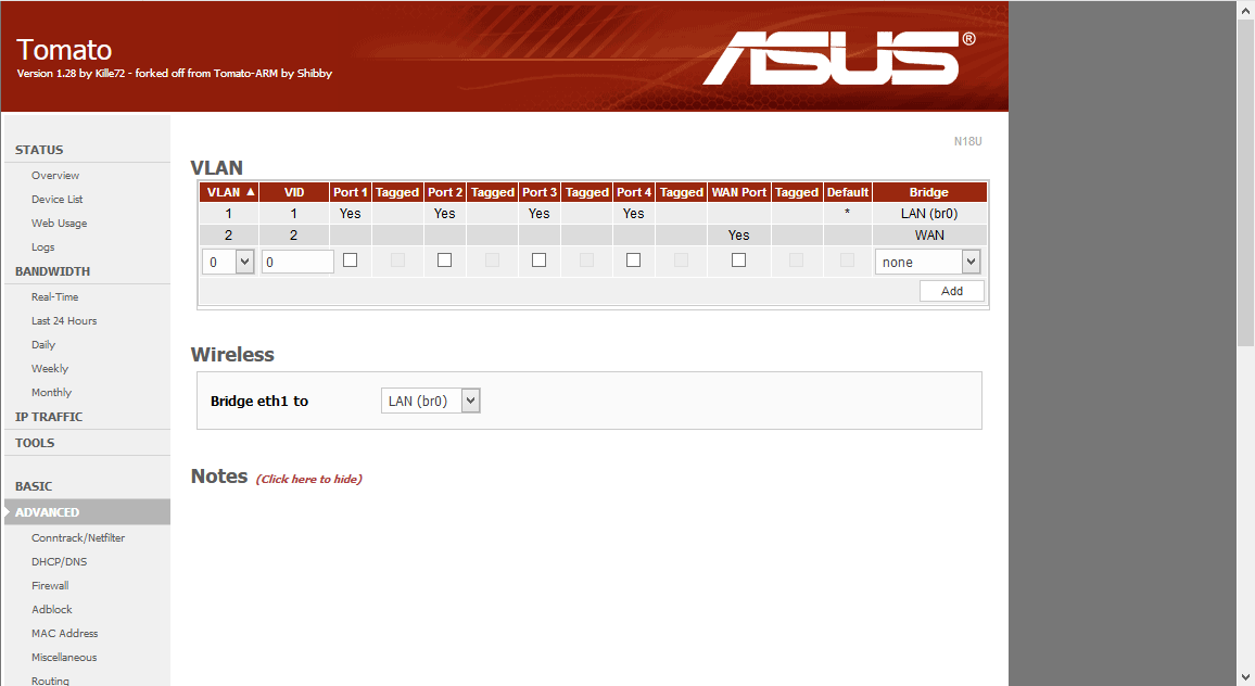

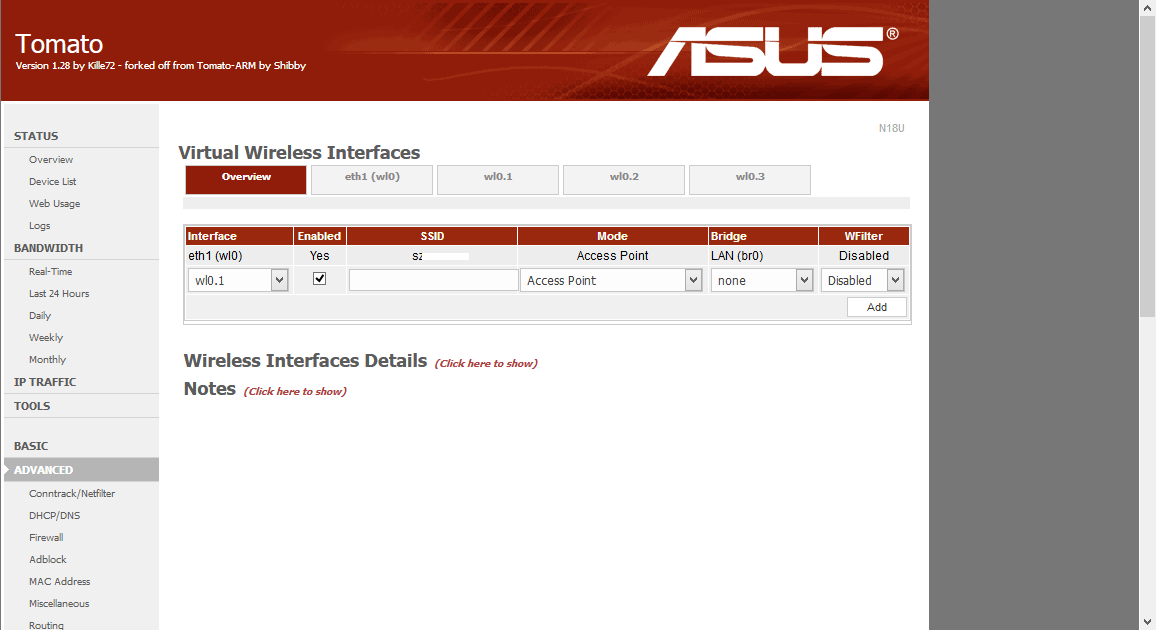

Szeretnék egy vlan alhálózatot csinálni. A történet úgy néz ki, hogy van egy router (ac87u, merlin fw), innen kábelen kapja a netet egy ac68u ap (legújabb gyári fw), amiből kábelen tovább megy az n18u-ba (tomato-s ap).
Itt vlan-olnék, hogy a 4-es portból ami tovább megy kábel (n12-d1 tomato ap) már másik alhálózatban legyen.A br0-n van egy ip-je az n18u-nak (192.168.1.x (belső háló)), és dhcp off.
br1n-n (vendég) van egy 192.168.10.1-es ip, és dhcp on (2-254), vlan-nál lan1 (br1)->port4.
Az ezután következő ap-t gondolom át kell tenni 192.168.1.x-ről 192.168.10.x-re.A port4-esre dugott n12d1-re csatlakoztatott eszközök kapnak ip-t (jót) de nincs internet kapcsolat (dns-t kéne állítani, vagy gateway-t)?

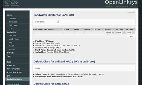

Williams

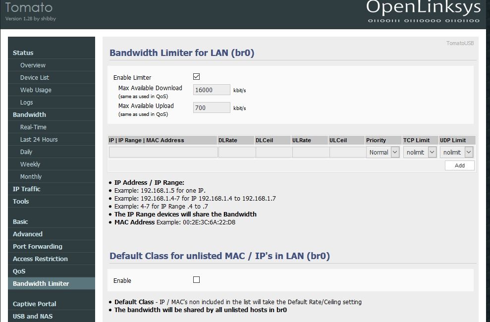

Az IP/MAC cím ok, de a többit hogyan kell beálogatni. Nem vágom hogy, mit mire kell állítani.
Max Available Download
(same as used in QoS) kbit/s
Max Available Upload
DLRate DLCeil ULRate ULCeil Priority TCP Limit UDP Limit" - ezekre gondolok, hogy mi-micsoda, illetve mire kell állítani. Esetleg egy példával ha tudnád mutatni... -

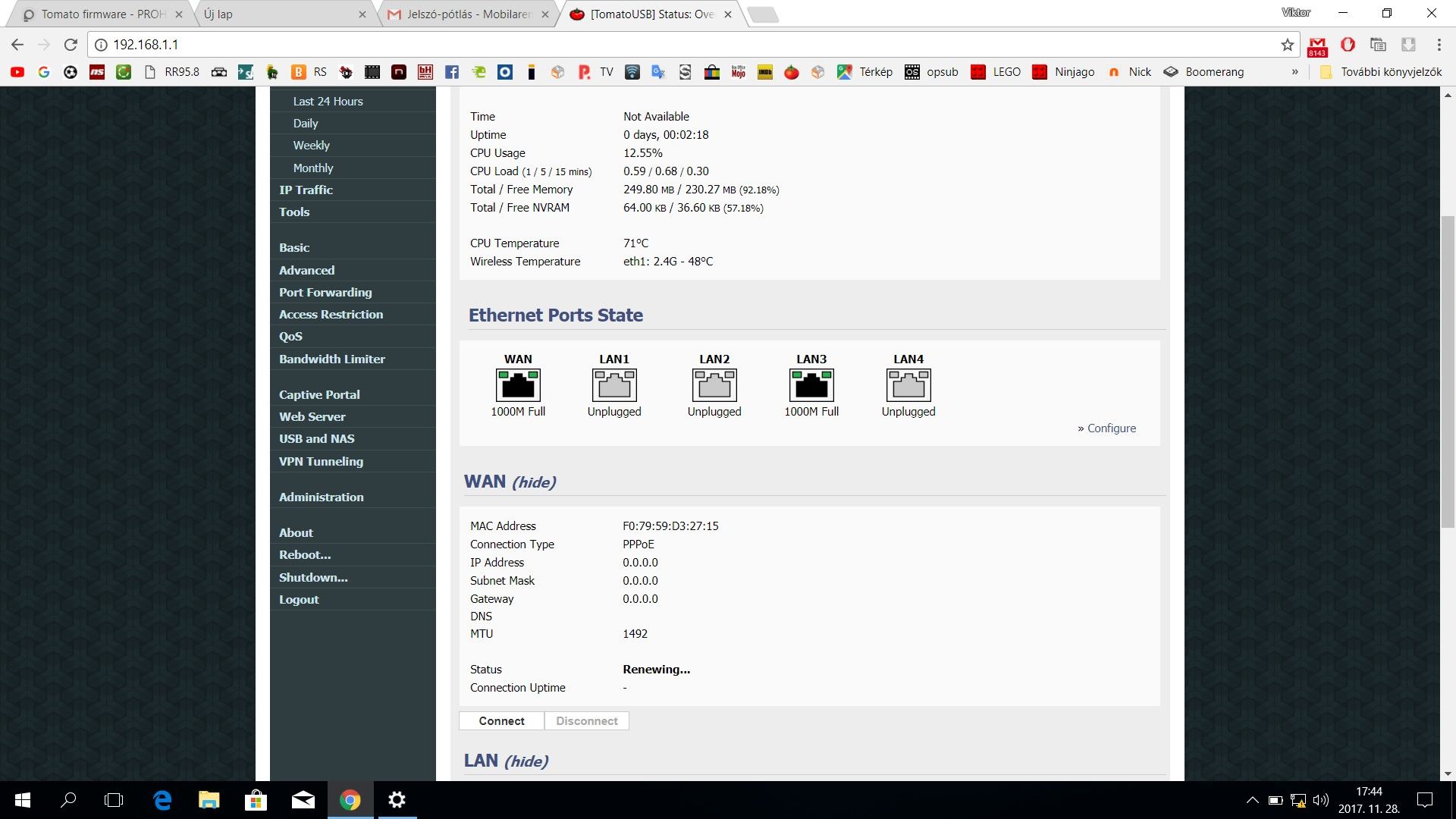

Évek óta digi van, ezzel a routerrel, még a gyári asus rendszeren. Eddig mindig csak a felhasználónévre, jelszóra volt szükségem. A routert kihagyva a kábelt a laptopra csatlakoztatva működik. A digi szerint PPPoE-t kell használni. https://digi.hu/dokumentum-kategoria/beallitasi-segedletek
Szerintem a beállításokkal lesz a gond.... -
Tiktor

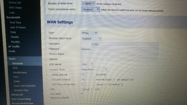

Köszi, de sajnos továbbra sem jó....
Type: PPPoE
Wireless Client Mode: 2.4 GHz / eth1
Username: a digis, beírva
Password: beírva
Service Name: digi net (?)
Options: ?
DNS Server: Auto
Connect Mode: Keep Alive
Redial Interval: 10
LCP Echo Inzerval: 10
LCP Echo Link Fail Limit: 5
MTU: Default
Use DHCP: nincs pipa
Single Line MLPPP: nincs pipa
Gondolom nem meglepetés, de a nagyrészéről fogalmam sincs micsoda. Ezenkívül döbbenetesen sok beállítási opció van... 😲 -

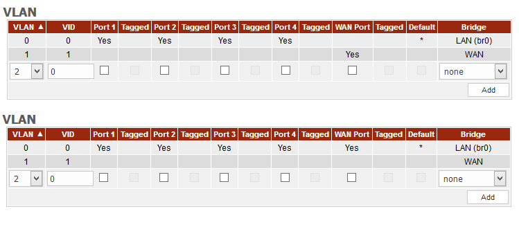

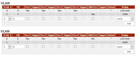

ArthurShelby
Be szeretném állítani, hogy a wan csatlakozóba mehessen a kábel, amiből az ap a netet kapja (így több lan csatlakozó marad meg).
Be is állítottam a vlan oldalon, hogy a lan (br0) csoportba legyen a wan csatlakozó is. Amikor elmentem, és rebootol a router, utána mindig visszajön az az előző beállítás.Másik: ez a megoldás csak egy reboot erejéig működik?

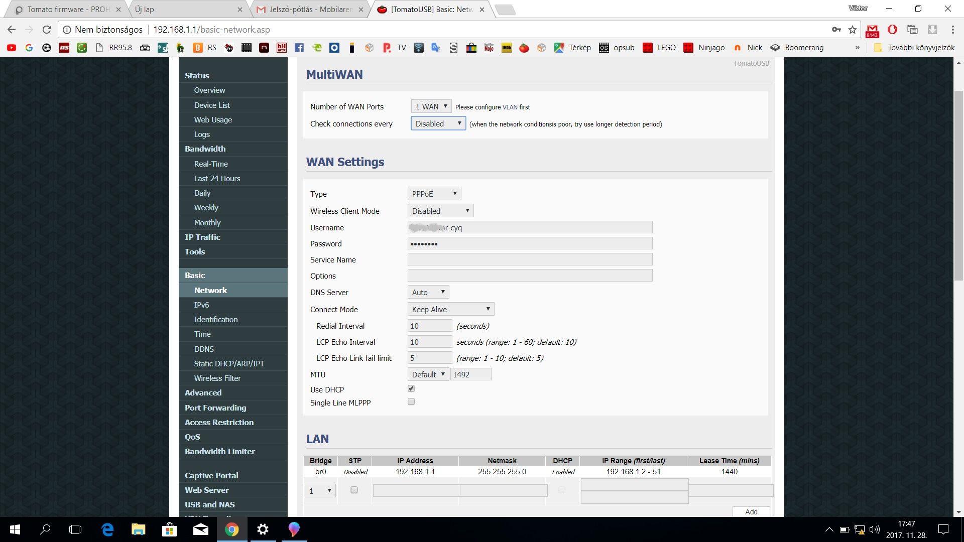

Lehet, hogy a tomato olyan, hogy ha "wl0.1_macmode" nem létezik, akkor rendszerint "disabled"-nek veszi az értékét, néha pedig "allow"-nak?
Ez a Check connections egyértelműen a MultiWAN-hoz tartozik. A "Please configure VLAN first" pedig nem véletenül van ott, azt kell először beállítani, utána tudod a kétféle WAN kapcsolatot váltogatni.
A te problémádon pedig nem segít szerintem, ha csak a Renew gomb nyomogatása indítja meg az internetet újra az inkább szolgáltató oldali hiba lesz, lehet hogy egy WAN oldali MAC address csere segíthet (Advanced/MAC Address és Clone vagy Random).
