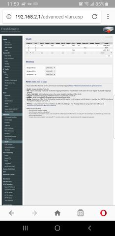

tomato24: Br0-n van. Vendég br1-en.
tomaton van internet, vendegen nincsenMost ami furát látok és nem értek:
LAN bedugva, ipconfig válasza: 192.168.2.82
tehát az ASUS Tomato által kiosztott IP címem van, amit vendeg wifihez szerettem volna rendelni...szerk:
Most kihúztam az ethernet kábelt és az ipconfig szerint 192.168.1.52 --> tehát tomato wifin vagyok, minden működik, úgy ahogyan kell
szerk2:
vendegre átlépve ipconfig: 192.168.2.82 --> vendeg wifin vagyok, nincs internetem ping 8.8.8.8 csomagok elvesznek
(mikor írom visszajöttem Tomato wifi-re, ipconfig: 192.168.1.52)tomato verzió:

Ha átállítom a virtual wireless interface-n a wl0.1-et Br1-ről Br0-ra, akkor nem kap ip címet a vendeg wifire feljelentkező gép. Ha Br1-en van, akkor van címe 192.168.2.xxx, csak ezt az tartományt kellene a netre kiengedni. (de úgy, hogy a belső hálózatot ne lássa)access point módban van a router. - nem tudom, hogy ez fontos-e

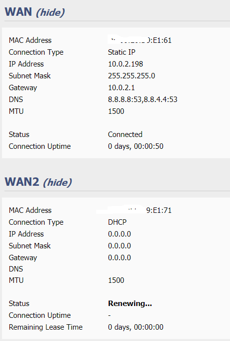

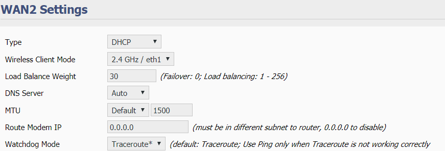

Most megoldottam egy Tenda router-el universal repeater móddal.

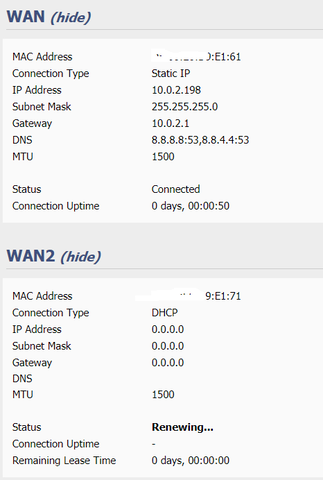

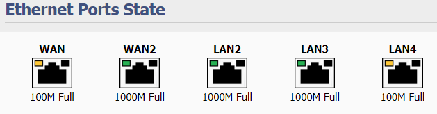

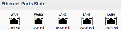

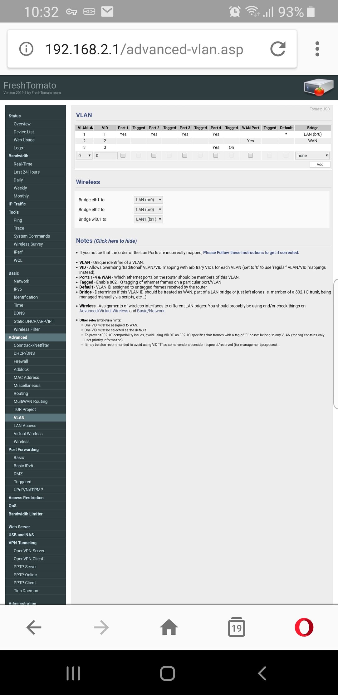

A portok kijelzésével van most egy kis bajom. A WAN2 a WAN melletti LAN4 port, de sehogy sem jó a kijelzése az overview-ban.Normál állapot:
Itt jól mutatja, hogy a LAN4-ben van a másodlagos net, az a 100M kapcsolat. Viszont a LAN1 helyett van WAN2.Invert mód:
Itt jó a wan2, de LAN2-4 portok vannak, pedig LAN1-3 kellene lenniük.
Lehet ezzel valamit kezdeni vagy inkább ne foglalkozzak vele? -

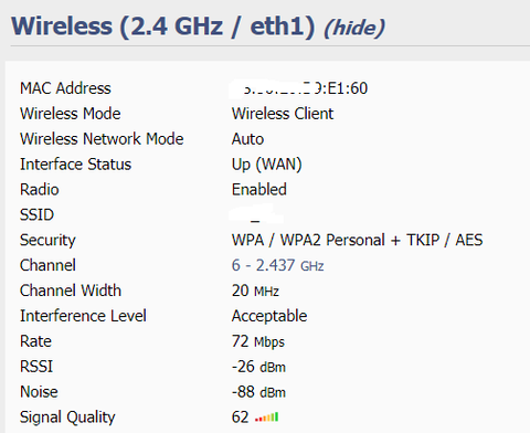

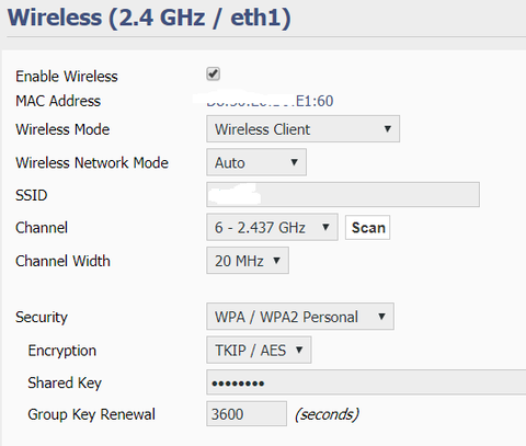

Közben már megcsináltam, de valami nagyon nem stimmel. A basic/network alatt nem tudok beállításokat végezni. A channel beállítások üresek és nem találom a saját ip és dhcp beállítási részt sem, miután beállítottam a korábbi fix wan címemet. A save gomb sem működik ezen a lapon.
tjsz
Jó pár óra küzdés után rájöttem, hogy "Wireless Network Mode"-ot "Auto"-ról "B/G mixed"-re kell állítani, akkor jól működik a Wireless Client mode.
Linksystomato.org fórumon javasolták, hogy próbáljam ki az "N-Only"-t a "Wireless Network Mode"-nál, de sajnos ez "not supported". Csak azt nem értem, hogy akkor "Auto" beállítás esetén hogyan jött elő (sajnos csak rövid ideig) a nagyobb sebesség.
tjsz
Sajnos ezt elkiabáltam.... Működik, de nagyon instabilan, egy idő után a folyamatos ping is szakadozik, majd később a távoli router elérhetetlenné válik. Így vissza kellett váltani AP+WDS módra mind2 router esetében. Viszont így - érthető módon - csak 15Mbps körül mozog az átvitel a távoli router irányába.

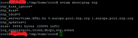

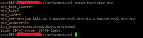

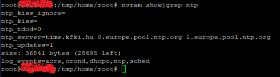

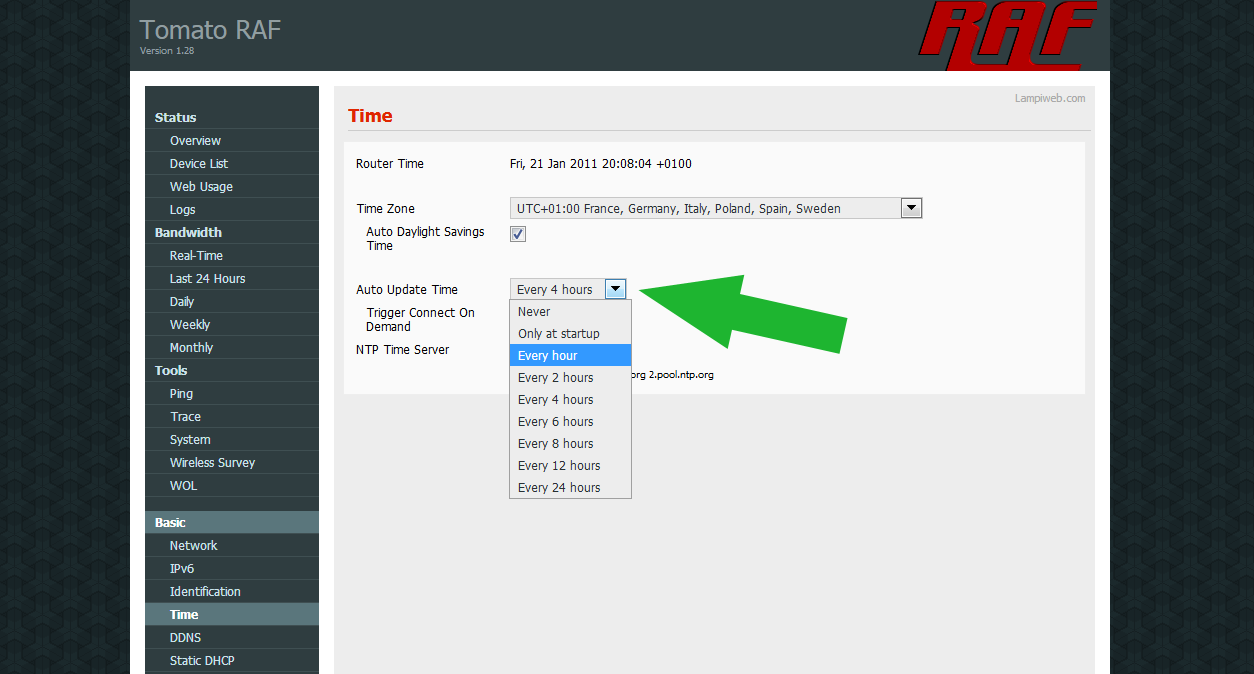

invitelen vagyok, de hirtelen felindulásból berontottam a céges távelérésbe és ott van ping kfki. ubul válaszol
gondolom nincs nagy jelentősége. Én már betettem az admin schedulerbe hogy minden nap szinkronizáljon
a config file meg amit találtál az a /tmp.... ben van ami ram, tehát garantáltan törlődik. hogy honna veszi elő azt nem tudom. -
Akkor már valami változott azóta, régebben próbáltam, akkor még ismerte. Viszont akkor használhatod a crontab-ban lévő parancsot.

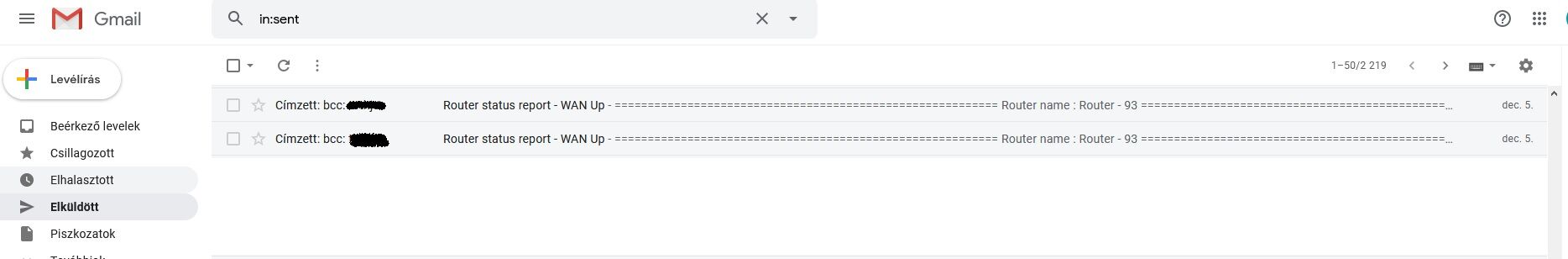

nem akarom túlzottan beleütni az orrom, bocsi:
tegyük fel, hogy kell a lista, akkor elég lenne az elküldött üzeneteket böngészni, és akár egy fake címet is írhatsz, majd pedig a mail-daemon (ami ír, hogy hibás az email cím) arra, beállítasz egy szűrőt, hogy azok a levelek mind a kukában landoljanak.
Így lesz egy listád akkor, amiben nincs duplikáció, és a beérkezett levelek helyett a küldött leveleket kellene csupán nézed.
De ez csak tipp, a többihez nem értek. -

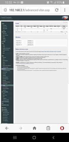

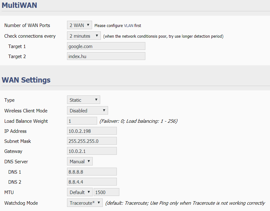

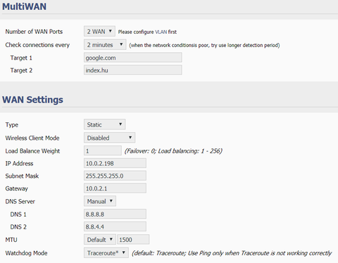

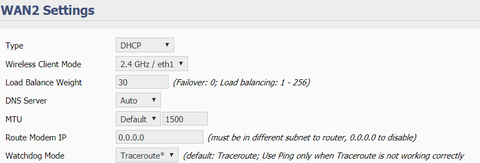

Hosszas tesztelés után az alábbi a helyes sorrend MultiWAN config esetén (ez egy olyan config, hogy ha elmenne az egyik szolgáltatónál a net, akkor kapcsoljon át a másikra).
1. Advanced - VLAN - VLAN - állítsd be, hogy pl. VID 3-hoz tartozzon a WAN, VID 4-hez pedig a WAN2 + router reboot
2. Advanced - Routing - Misc. - DHCP Router: legyen kikapcsolva
3. Basic - Network
- Number of WAN ports: 2 WAN
- Check connections every: 1 min.
- Target 1: google.com (ezt fogja ellen. 1 percenként)4. Basic - WAN settings:
- Load Balance Weight: 1
- Watchdog Mode: traceroute
- a többi a netszolgáltatód által meghatározott5. Basic - WAN2 settings:
- Load Balance Weight: 0
- a többi a netszolgáltatód által meghatározott6. Basic - DDNS (ha használsz ilyet)
- IP address: use external IP address checker (így ha változik, akkor elvileg a DDNS is frissülni fog)Üdv: Szabi
tjsz
Lenne egy kis problémám ezzel a "failover" megoldással.
WAN1 = load balance weight 1
WAN2 = load balance weight 0 (failover)Tehát elvileg minden kifele menő forgalom a WAN1-en megy, eddig ok. Ha ezen a madzagon elmenne a net, akkor automatikusan menne minden WAN2 irányába. Csakhogy ha kihúzom a WAN1-es kábelt (szimulálva a net megszakadást), akkor sem áll át a WAN2-es kapcsolatra. Miért? Hol lehet a hiba?
Üdv: Szabi

Köszi, a csatorna-rulett hozott valamit: 20 MHz-es channel width mellett találtam egy olyat, ahol stabilan 144 Mbps a rate-nél mutatott sebesség. 100/100-as Digi nettel a lenti eredményt hozzá wifin, szerintem elfogadható.
Már csak az a kérdésem, hogy a Transmission kliensnél a valós letöltési sebesség miért áll meg ennek ellenére 3 MB/sec-nél? Az RT-N18U van közvetlenül az internetre kötve, így ott a vezetéknélküliségből fakadóan nem lehet sebességvesztés. Vagy ez nem bug, hanem feature?
czaki
Működni működik, de a wireless rate korábban 300 és 150 Mbps között ingadozott, most viszont csoda, ha 100 fölé megy. A jelerősség is meglehetősen gyenge a két eszköz között. Ezt az anomáliát nem sikerült megfejteni, az eszközök pozíciója és "árnyékolása" nem változott.
Rakjam automatikusra a csatornaválasztást vagy azzal csak rontok? A channel width 20 MHz, azon és as csatornaválasztáson kívül sok állítási lehetőségem nincs.
