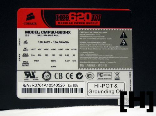

Az a baj, hogy fogalmam sincs melyik/hány ágról megy a molex. A tápon ennyi van:
18*12 =216 W az 560 Ti 170-et kajol, de az enyém OC-s példány, így egy kicsivel többet, marad cirka 30W és molexről megy egy vinyó, egy SSD, egy ODD, és egy 4 csatornás ventiszabályzó.
Ha a fenti táblázatból csak 1 ág a molex, akkor átalakítóval elég csücskös lenne, inkább nem próbálnám. Ha mondjuk van min 2 ág amire lehet molexet tenni (a tápra 5 csatlakozót lehet dugni a 2x PCI-En kívül) akkor meg nem tudom, hogy az 5 közül hogyan különböztethetőek meg a külön ághoz tartozó csatlakozók ?
