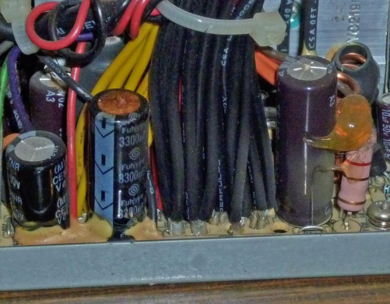

A Fujitsu sosem gyártott elkókat. Fujhyyu volt az talán. Kiszáradva hogyan lehet kapacitása? Pont az elektrolit teszi lehetővé, hogy kapacitása legyen. Amiket felsoroltál, azok mind minőségi márkák (Panasonic sem létezik, az valójában Matsushita, a passzív alkatrészek az anyacég neve alatt futnak), tök mindegy, melyiket veszed, túl fogják élni a készüléket-a lényeg az, hogy kizárólag alacsony ESR-űek lehetnek. Az OS-CON a Sanyo szilárdelektrolit részlege. Szilárdelektrolitos kondit ne vegyél, feleslegesen drága oda, ahol eddig is hagyományos alacsony ESR-ű elkók voltak. 270-330 uF-osat ritkán találni, ésvagy drága. Jellemzően, ha ezek tápegységben szolgálnak, a pontos értékük lényegtelen-adott alacsony ESR eléréséhez, adott kapacitás, adott feszültség szükségeltetik egy adott típus esetén, erre van tervezve. Lehet, hogy egy mai technológiával készülő, minőségibb elkóból 220 uF is bőven elég (ez a kapható kisebb), de ökölszabály szerint, ha elfér rövid lábon, akkor a következő nagyobbat rakjuk oda, itt ez a 470 uF lesz.
cer
Kondenzátor vásárlás előtt állok és szeretnék némi tanácsot kérni.
Melyik márkájú kondenzátor lenne leginkább ajánlott a következők közül: Sanyo - Panasonic - Oscon - Nichicon - ( és van amelyikre így van ráírva: OS-CON Sanyo)?
Vagy melyek amik körülbelül ugyan olyan jók?
Pontosan 270 uF 16V-os kondenzátorokat kellene helyettesítenem és amik voltak rajta Fujitsu kondik teljesen kiszáradtak, ezért valami tartós és minőségi márka kellene. ( Érdekesség, hogy így kiszáradtan is leadják a kapacitást... )
Ehhez kapcsolódóan, ha ezek a kondik tekercsek és tranzisztorok között vannak, mennyire árthatnak ott nagyobb kapacitásúak, mondjuk 330 uF-os kondik?

Nyugodtan cseréld mindet. Ugyanis ha csak kettőt/hármat cserélsz, az csak tüneti kezelés, attól többi ugyanolyan öreg marad mint volt, ergo elhalálozása korábbra tehető mint az új kondié. A két 200V-os kondi "50Hz"-en üzemel, valószínűleg 20 évet is kibír ,mivel nem aktív pfc-s a táp.(bár ez a kondi márkájától is függ)
Valami jobb, pl Teapo/Yageo (a kettő egy és ugyanaz mondhatni) márkájú kondikat rakj bele minimum, és akkor egy darabig még elmegy az a táp. -

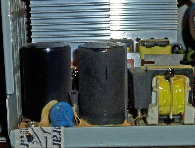

Noss, ez a táp kinézete belül.
Egyiken a "nem tudom, hogy púpos-e" nagy kondik vannak (megnyomható a tetejük, de vagy vastag a műanyag, vagy van valami rugalmas alatta), a másikon pedig két kisebb, amiből kezd kifolyni a trutymák. A jobb oldaliból éppen csak egy kicsi.
A nagy kondik műanyag kupakja alatt is lehet ilyen? Ez a parám leginkább.

A sajnálatos helyzet az, hogy üldöznek a púpos kondik, mert a tápban van kettő is. Egyik nagyon púpos, nem látszik a fém teteje a sárgás-barna trutyitól. A másik éppen csak kezd púposodni, de már látszik a trutyi azon is gombostűfejnyi részen.Mindkettő csere, vagy a kispúp még nem púp?
Továbbá van két nagy 200V-os kondi is benne, aminek gumi szerű a teteje. Geometriailag ezek is enyhén púposak. Ezek gyári púpok, vagy ezek is púposodnak? Ezeknek miért van gumi a tetején a X-el gyengített fém helyett?
Este linkelek képeket.
