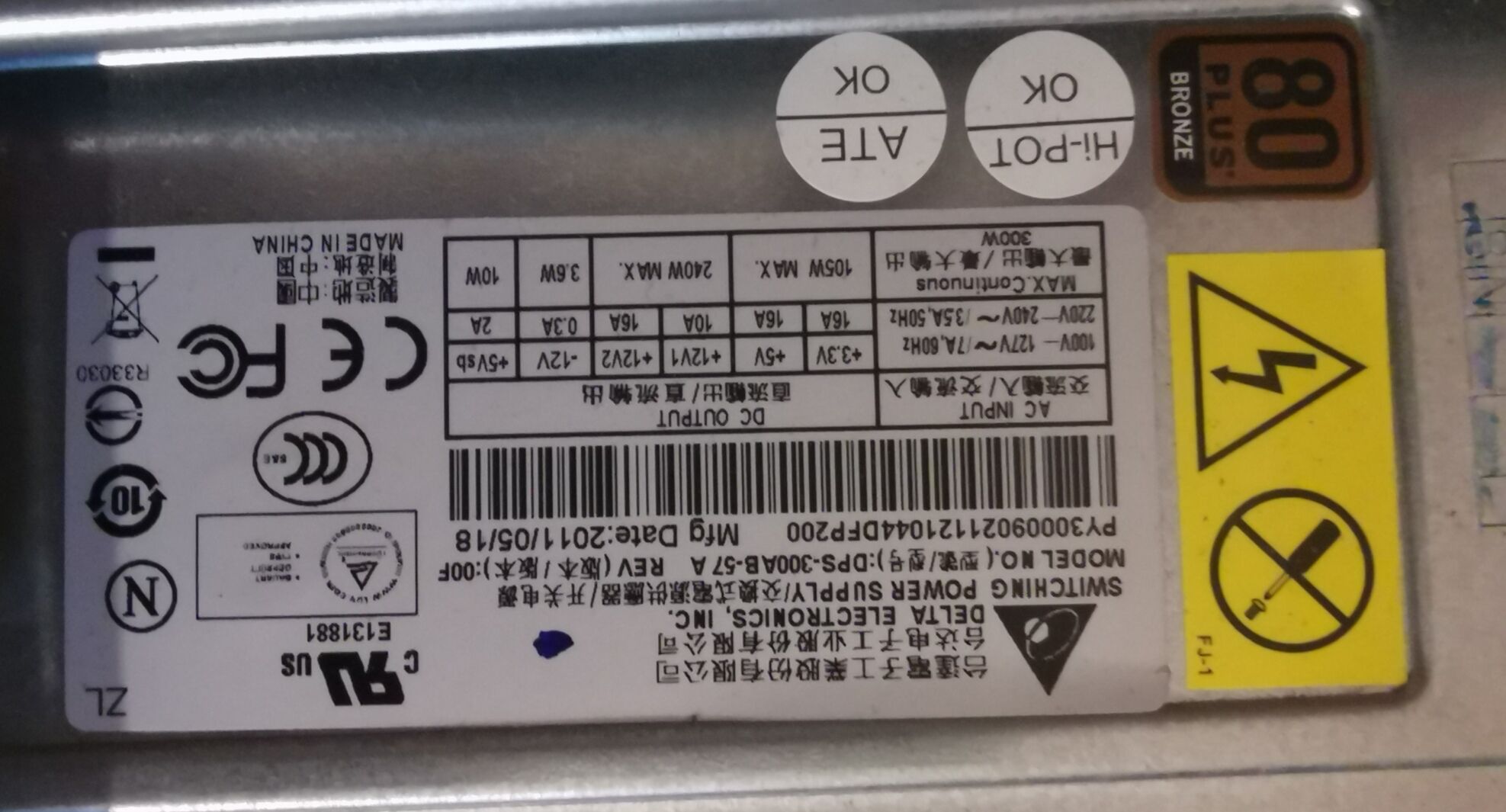

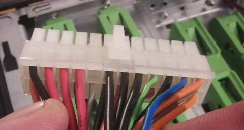

Remélem jó helyre írok! Nem akartam a "Milyen tápot vegyek?" topikba mert mégsem oda való.
Hozzájutottam ma egy ilyenhez:
Nem egy mai darab. Egy C2D E8500-at és egy GTX 285-öt hajtott
de évek óta nem lehetett használva. Honnan tudnék hozzá kábelt szerezni? Ilyen speckó csatlakozója van.
Belenéztem és alig volt por a ventin. Nem sokat mehetett. Az egyik kondi mintha picikét dudorodna de púposnak nem nevezném. Érdemes eladni vagy tartsam inkább meg? Gondoltam beraknám az adatlapomon lévő gépbe de túl nagy és a kábelrengetegget sem tudnám hova eldugni a Define S-ben. Ha van még értéke akkor eladnám és beforgatnám az árát egy új, full moduláris táppba. tápkábel nélkül még eladni is nehéz lesz.

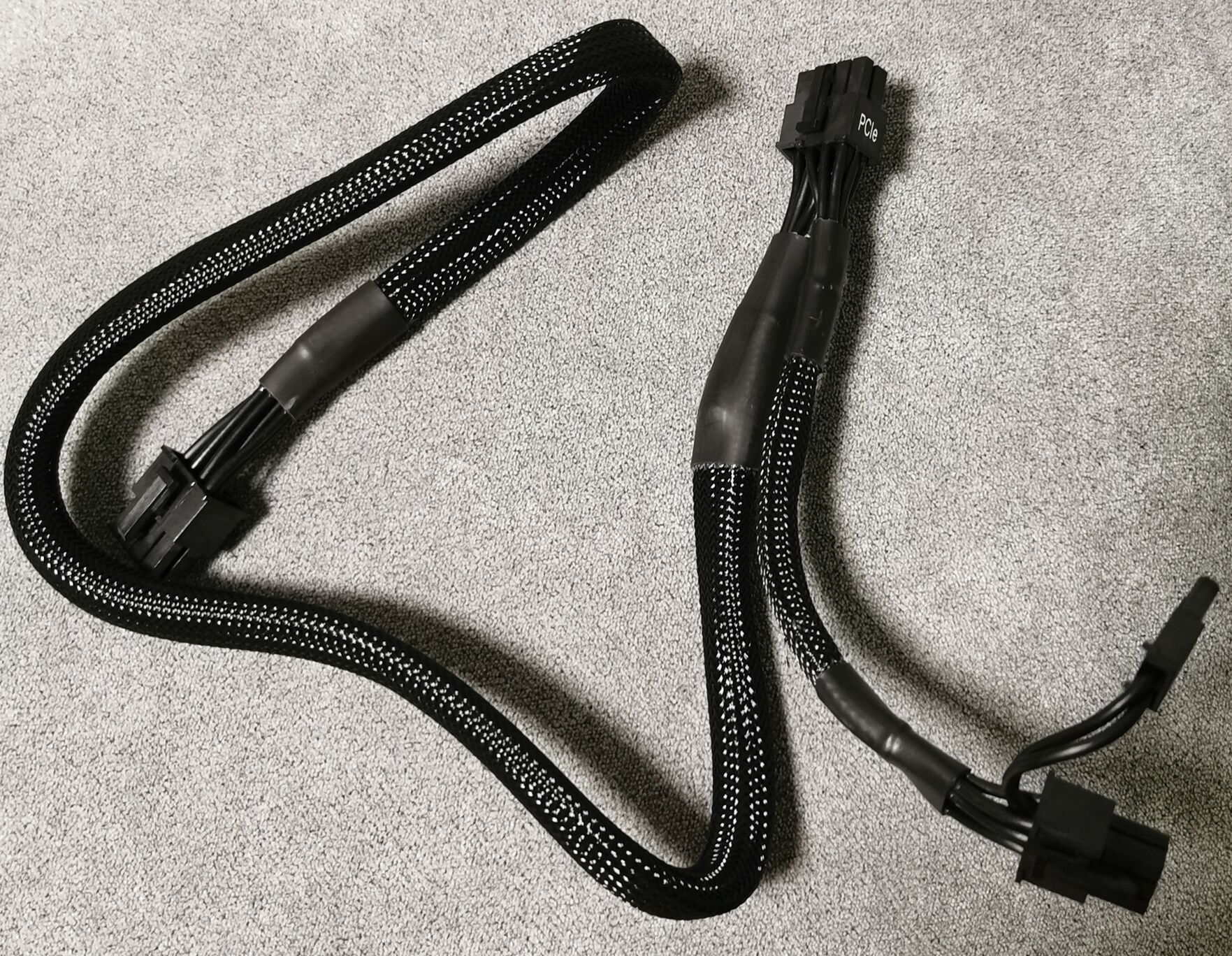

#11560
Az RM750x csak 18AWG-s kábeleket használ, mindenképp két külön kábelt használj!
Elvileg a 16AWG kábelek már át tudnák vinni a kraftot, de azzal sem érdemes kockáztatni annyira.
https://www.tomshardware.com/reviews/corsair-rm750x-v2-psu,5585.html

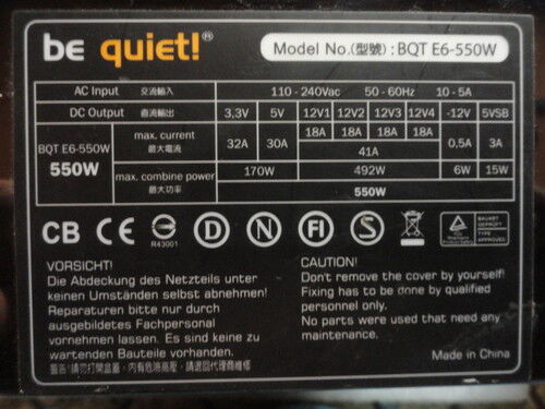

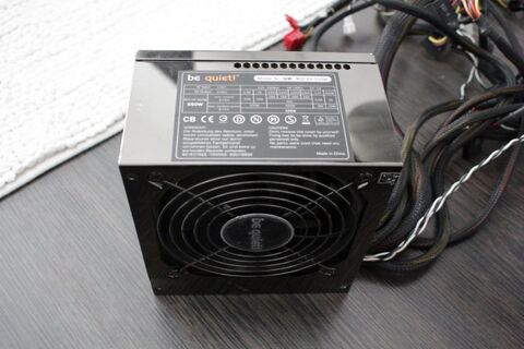

Egy BE QUIETSTRAIGHT POWER BQT E6 550w tápról lenne szó.
Nem mai darab, de eddig tökéletesen meg vagyok/voltam vele elégedve.
A kérdés leginkább az, hogy ezek mennyire megbízhatóak illetve most újítottam egy vega 56 kártyára. Bírja, viszont félek, hogy hosszú távon sok lesz neki. 220w körül fogyaszt a vga. I5 8500,2x8gb ram, egy hdd és egy ssd mellette.
Illetve, ha az a tanács, hogy cseréljem, mit ajánlanátok ~25 ezer körül? -
