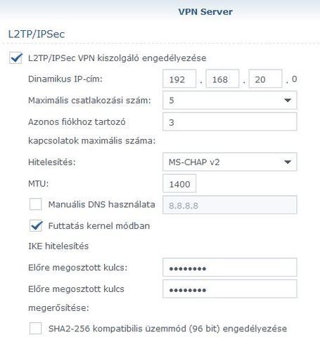

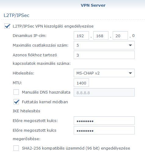

gyugyo79
A NAS -ba külön van a VPN kezelés állítása (értsd nem a vezérlőpult), és csak ott.
Beállítások is elég alapok ott, van az általános, ahol hálózati interfészhez lehet rendelni meg milyen fióktípussal lehetséges az autentikációi meg a következő jogosultság fülön állítható ezek közül ki az aki és amit használhat ...Magánál a l2tp beállításainál meg kb annyi fontos van, hogy ne legyen ugyan az az ip mint a lokális hálózaté mint amin a NAS is van, de talán azt nem is engedi beállítani.
Nálam az így néz ki : -
gyugyo79
A rourtered topikjába kérdezz már rá mert nekem az összes új Asus routernél rémlik a VPN passthrough meg VPN szerver / kliens beállítás is és nem egy helyen vannak ezek talán az Advanced WAN résznél van ez.
Én így szoktam (a registry után még):
L2tp ipsec mellet, titkosítás szükséges, Ms-chap v2 protokol csak. Tcpip v4 speciálison a távoli átjáró használata kipipálva és ennyi. -
