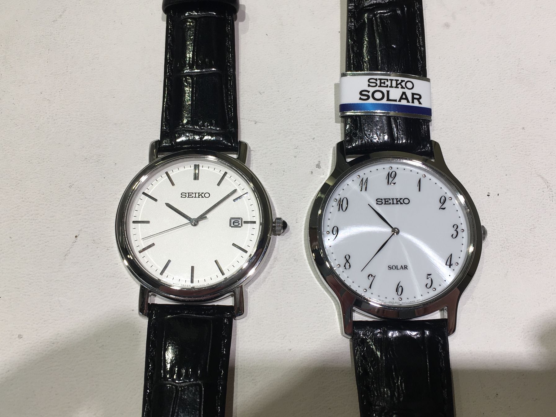

A korábban javasolt Seiko Dolce egy klassz kis óra. Ráadásul HAQ, vagyis szuperkvarc, szuper pontos. Nekem van ilyenem. Csak ajánlani tudom. Dátum sincs. Semmi sallang.
