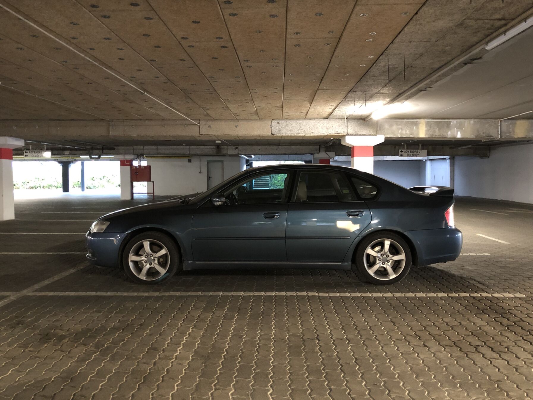

Ne legyen már ennyire hulla a topik, kaptok egy friss képet a vasfelnisről. Külső mosás + kéderek és a külső műanyagok ápolása volt tegnap műsoron.

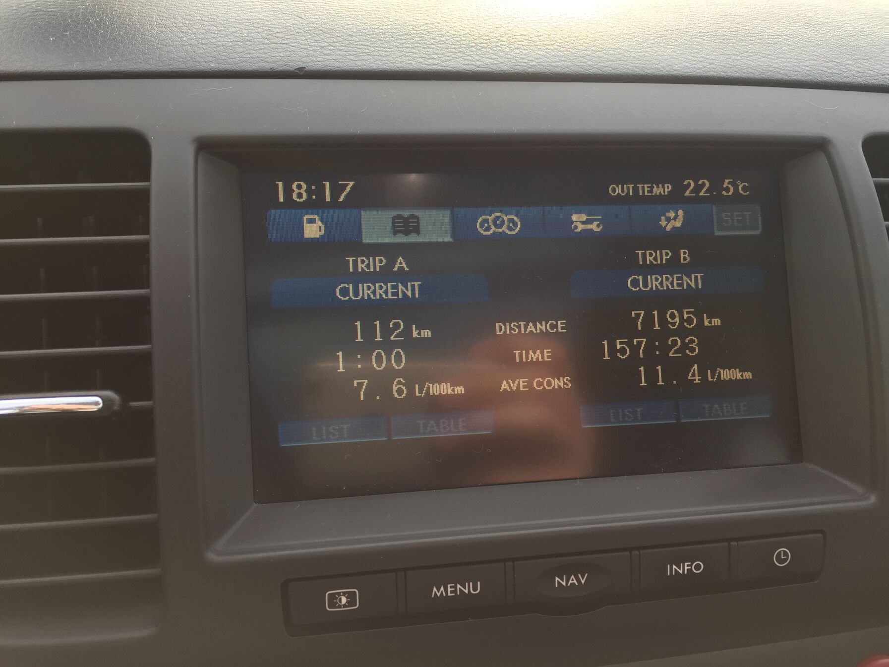

Nekem covid alatt csak bevásárlásokra volt használva, nem mentünk sehova, el se hagyta a PDF a közig határt. 1,5 havonta tankoltam, így lett a legnagyobb a fogyink, 14,7 és 14,9 l. Szinte üzem meleg se lett soha a következő leállításig.
(#10333) Qru Nekünk nincs A és B, mármint szakaszátlag meg teljes táv. Külön napi km számláló van az A és B-re, külön-külön tudom nullázni őket, amire teljes átlagot számol.
(#10332) MasterMark: Nekem is alá csak, 6-8 dl között. Ha nagy távokat megyek, akkor csak 6 dl, ha többször kis távot, akkor 8.

Parci: Főnökom is vett egy Outlander Phevet, lassan 1 hónapja nyúzza, de már 2x tankolnia kellett, mert elmentek Bajára is vele. Egyelőre nem bánta meg.

Jaj azt ne nézd nem valós értékek, vagyis valós csak... Van egy A és egy B érték a BC-nél, az A a szakaszátlag a B a teljes átlagot mutatja de én csak az A-t szoktam beírni, szóval az nem a teljes táv, hanem az utolsó indítás óta eltelt átlagot mutatja. Ezért van az, hogy nagyok az eltérések.

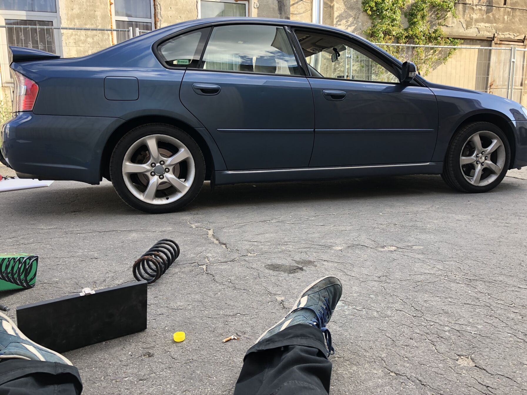

Üres tank:
Tele tank:
Hivatalos mérések, tele tankkal ahogy kell:
Gyári érték: 360 (+12/-24) azaz minimum 336
Bal hátul: 335
Jobb hátul: 340(A múltkori mérés kb. fél tankkal volt.)
Elfogadottnak tekintem. Rugóerőben szerintem ez jobb, most nem koccan le a fekvőrendőrökön se.
[ Módosította: Qru ]

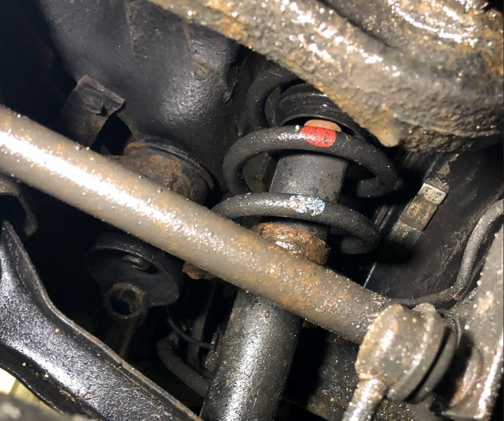

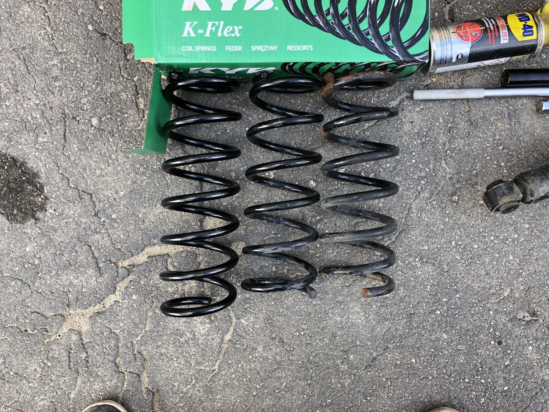

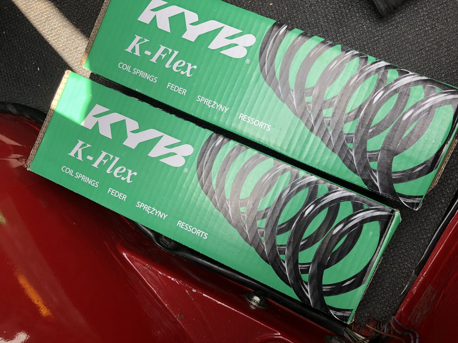

MasterMark
Ja még annyi, hogy az első rugó nagyon másmilyen: [kép]
Amúgy most már annyi mindent megnéztem, végtelenségig tudom már ezt a rugó témát, és közben mégsem tudom mi van.
Pl. a wagonhoz is való a RA6262 és a RA6263 is, ami méreteiben is különbözik.
Plusz kizárt dolog, hogy az összes szedánhoz jó legyen egy rugó (RA6678 amit minden hoz), mivel a nagyobb motorosokon nagyobb a hátsódifi is. KYB-en kívül ráadásul le se írják a rugó méretét.Amúgy a KYB-nek is van saját katalógusa, ott is lehet autóra keresni. (De persze ott is ugyanaz van, mint a többi helyen.)
szerk.: 20380AG220 lenne egyébként ami a 3.0 szedánba való.

#10319
Patent lett! Ez így már kiadja.
Olyan mintha hátra is első rugó ment volna hátra is anno. Ezt az új, hosszabb rugót hol találtad? -

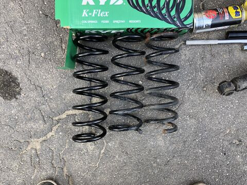

MasterMark
Egyelőre jónak néz ki, de nem kiabálom el.
Majd még megtankolom, és lemérem megint, hogy mennyi az annyi.Rugókollekció:
Baloldali amit most raktam be, a középső amit előzőleg vettem és ezt hozza belevalónak minden, a jobboldali pedig ami benne volt gyári jellegű.
Meglátjuk. De az biztos, hogy baromi nagy kavar van a cikkszámokkal is, meg hogy melyik a belevaló.
szerk.: Igazból már két hete megcsináltam, csak most sikerült megírni. Meg várni akartam a megmérésig, de végülis azt majd megírom utólag.

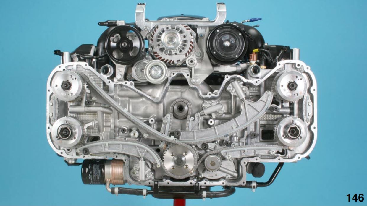

EJ25 is kapott ilyen update-et. Ott is könnyített hengerfej és hajtókar + könnyített kipuf rendszer + plasztik szívósort kapott.
MasterMark
Igen, külön kipufogó portok ami változott főleg.
Itt vannak érdekességek róla:
Subaru EZ30R engine
Guide to EZ30RKedvenc mondatom:
Sound - it’s pretty hard to beat the sound of a flat-six engine singing through the rev-range, goodbye Subaru rumble, hello Porsche soundtrack.

Most olvasom, hogy áttervezett hengerfejet is kapott az újabb verzió.
