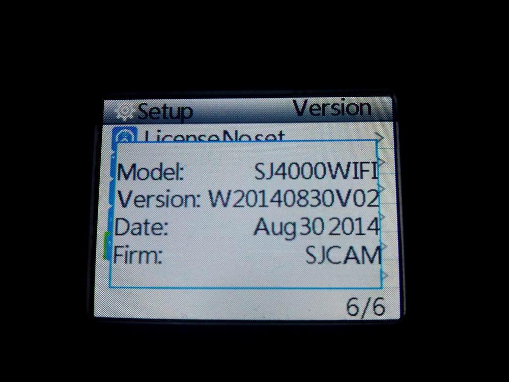

Az első képről meg lehet állapítani.
A Téma összefoglaló GYIK részének utolsó pontjában pont erről van szó.Tömören: ez sem az erdeti sj4000 wifis változata.
Amúgy még mindig ugyanaz a helyzet, mint amit tegnap írtam.

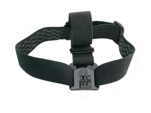

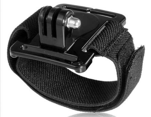

Gyárilag "csak" ilyen "széles" "szövetkötelet" kapsz, de amit én írtam, az speckó fejpánt & csuklópánt...
(nem akarom magamat ajánlgatni... aki ráér megrendeli magának külföldről, ez inkább azoknak opció, akinek gyorsan - azonnal kell - persze kisebb felárral... de ez érthető! Viszont nagyon gyorsan fogy - változik a "készlet", így hiány előfordulhat, de ígyekszünk "pótolni" mihamarabb, ha valami nincs)

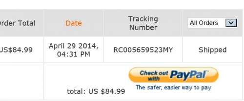

Foxoffer-től rendeltem ápr. 21.-én, 30.-án már Magyarországon volt... sajna belecsúsztam az ünnepbe és a posta bénázásába így szerintem jó másfél héttel hamarabb nálam lett volna. ÁFA volt rá és vámügyintézői díj - az Áfára számítottam, az ügyintézői díjat most fizettem először... 97$ volt free shipping 21.500 Ft erre jött 27% ÁFA és 1600 Ft vámügyintézési díj. összesen 28900 Ft. Kicsit több lett így de bánja kánya, a Fox elég megbízható szerintem ha garanciáról lenne szó.
A kártya amit ajánlasz milyen márka? Megbízható, gyors? Nekem megér pár ezressel többet hogy gyors kártya legyen... de már nézem az EMAG-ot
