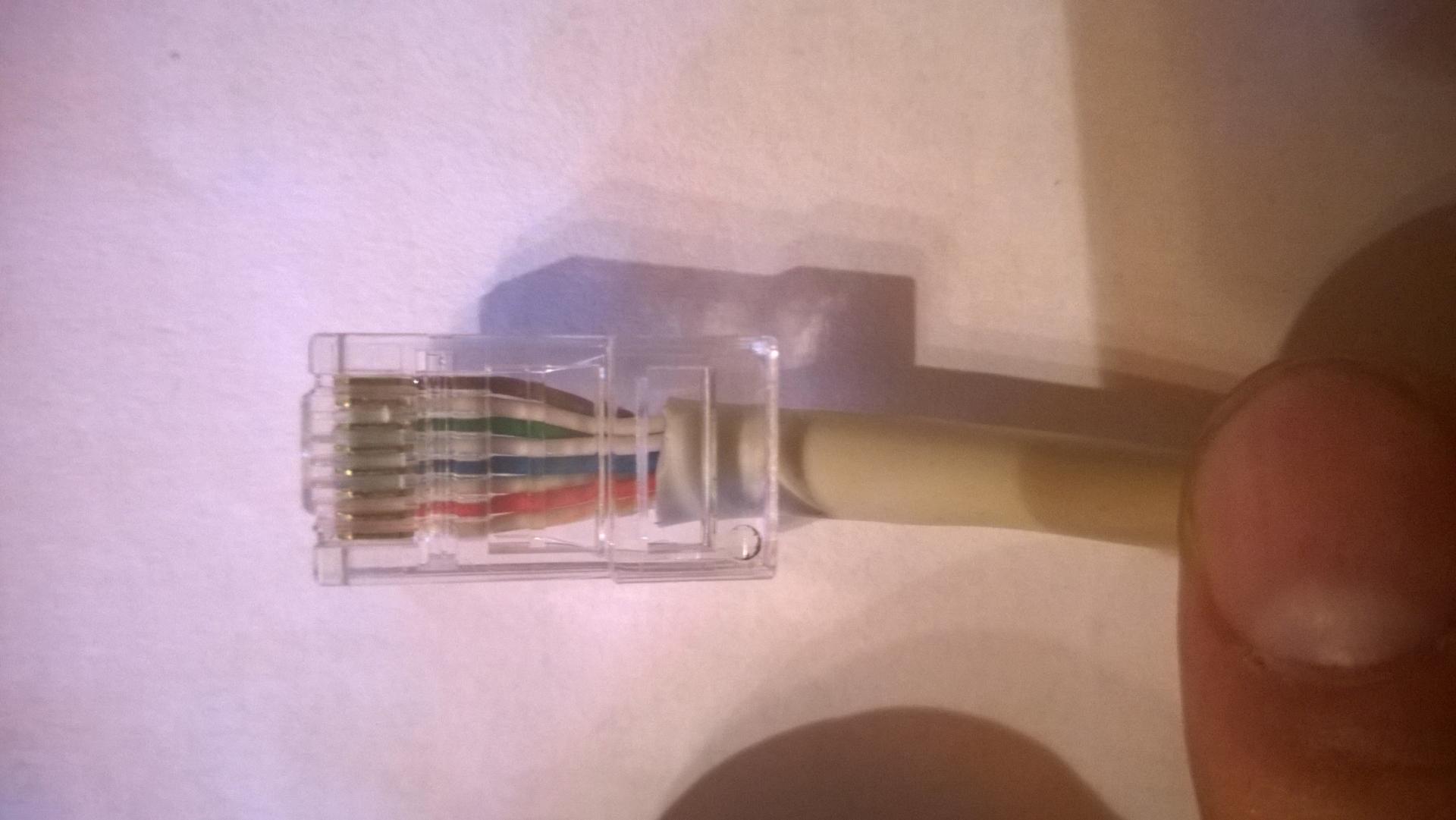

Értem, de én nem tudom a szabvány szinsorrendet! Viszont, ha a lakásban jó a sorrend, de a szekrényben nem jó, azzal semmit sem tudok csinálni! Hogyan lehet ezen feltételek mellett teljesen kizárni, hogy a router jó és a hálózatban van a hiba? Még egy szösszenet. Úgy tudom, ahol gigásra cserélik a switchet, ott a netet duplázzák, így kellene kapnom 200mbps-t, de csak 100 jön. Lehet, még nem cserélték le? Ez csak elmélet, Fogalmam nincs, hogy mi a helyzet!

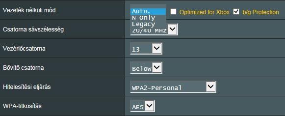

Gondolom, az "ac" adapter oldalán kellene állítgatnom, de a router beállítások így jók?
* Vezeték nélküli mód: jelenleg auto (választhatok: N-only, Legacy). Van még itt olyan, hogy b/g Protection, ez védelem most be van pipálva. Ez mi???
* Csatorna sávszélesség: 20/40Mhz
* Hitelesítés/Titkosítás látható a képen. Esetleg ez nem kavarhat be?Aztán kérdeznék egy nagyon butát. Előre is elnézést, nem értek hozzá, de hátha...

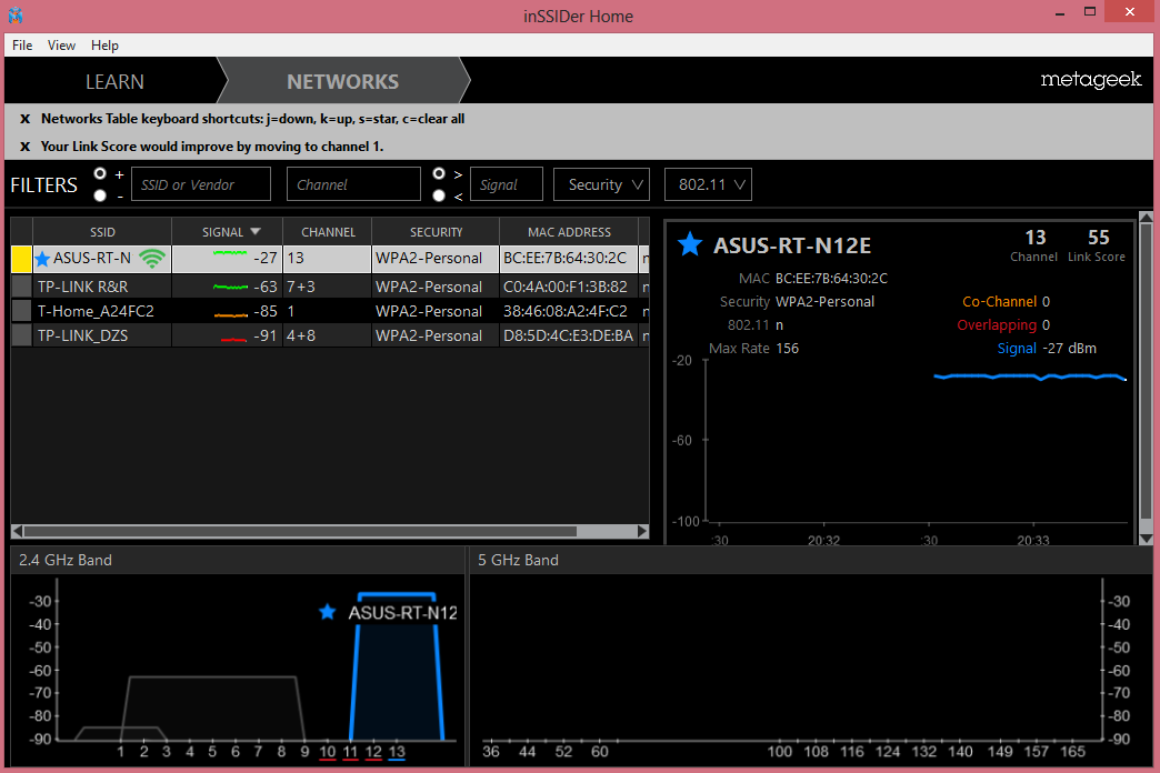

Próbáltam már csatornát is váltani, de nem segített. Megnéztem melyik a szabad (mert rengeteg a wifi a házban) és átraktam a forgalmas 2-esről 5-ösre, de hiába. Ötlet? Előre is köszi! -

De fogalmam sincs sajnos ezek mik.Játszottam a routeren a csatorna számokkal. Érdekes módon, a legnagyobb internet sebesség továbbra is a 13. csatornán jön:

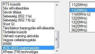

Tudsz / tudtok segíteni abban, hogy a PC alaplapi belső "ac" adapteren mit állítsak úgy, hogy 2,4Ghz-en 300 legyen a csatlakozási sebesség?
Nem akarom az 5Ghz-t lefoglalni, róla megy a lakásban 2db TV (DLNA médialejátszó), tök jól.
A PC ("ac" adapter)-"n" router 2,4Ghz illesztésre keresnék megoldást, ha van.

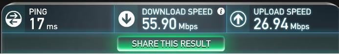

Közben ma megvettem az új laposomat, jelenleg ennél is ugyan ennyi a max sebesség. Ebben atheros ar9485wb-eg modul van. Szerencsére ebben már gigabites a LAN... Ezt a mimo-t hol tudom ellenőrizni mind 2 oldalon (router-laptop)? Csatorna beállítás akkor mi legyen? Maradjon 20-on vagy 40 és alatta/felette?
Összességében, fogok én tudni a jelenlegi TP-link 841N-el teljes sávszélt fogni wifi-n vagy sem? Ha nem akkor milyen routert ajánlotok?
