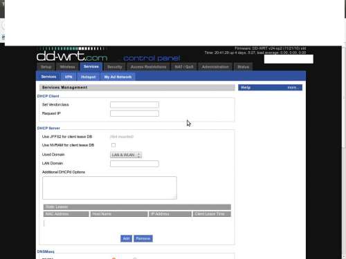

Felment a DD-WRT, de az adminban hiányzik a második, Wireless tab. Így egyáltalán nem férek hozzá a DD-WRT-ben a wifi beállításokhoz.
Ennek lehet az az oka, h elszállt a router wifi része? Olyan, mintha hardveresen ki lenne kapcsolva a wifi a routeren (ez nyilván hülyeség, de olybá tűnik). A gyári fw legalább mutatta a beállításokat, csak nem volt hatása, ha valamit állítottam.Jó a vezetékes router is, csak kellene a wifi is.
