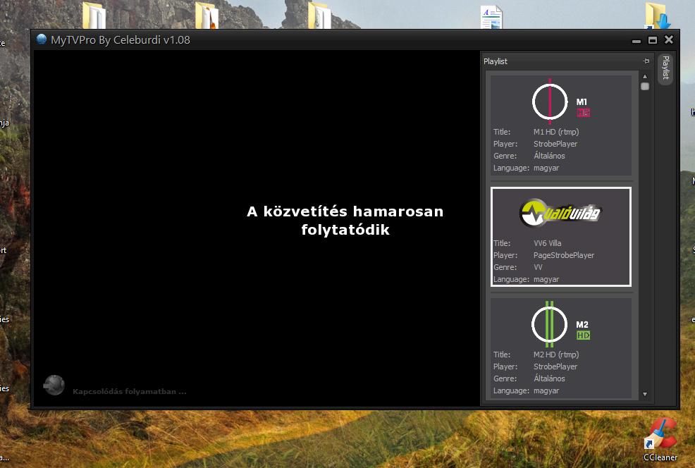

gyorssegély
Kell hozzá silverliht és flashplayer és VLC player és a VLC plugin a böngészőbe, részletesen benne van mappában a redme fájljában. Nem bonyolult.Hajrá !
