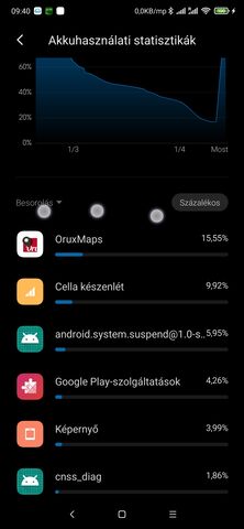

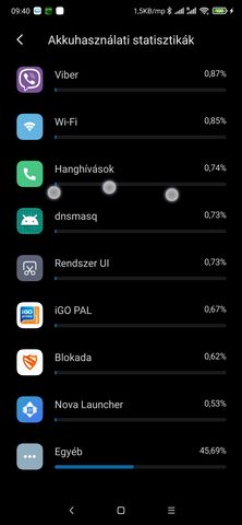

A januárit még nem próbáltam (ezek szerint nincs javulás), de az utolsó decemberi eu.dev ROM alvó állapotban erősen tud merülni (legalábbis nálam). Abban tévedtem, hogy a suspend processz lenne a főbűnös, mert ugyan 6%-kal előkelő 3. helyen áll az akkufogyasztók listáján, de ennyi azért a nagy merülést mégsem magyarázhatja:
Az akkufogyasztók listájának végén van egy "egyéb" kategória, ami közel 50%-a a teljes fogyasztásnak:
Mik bújnak meg emögött?
@kidnou: nálad hogy néz ki az "egyéb" kategória? -

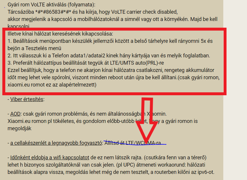

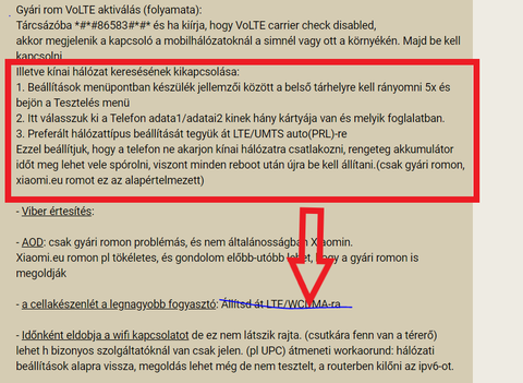

Azzal kezdtem, h a 3.1-es pontot elolvastam és próbálkoztam vele, emiatt is írtam már az EREDETI hozzászólásban, hogy sajnos az nem jött be.
A repcsi mód után is nyomkodtam, mint a hülye és nem oldotta meg.
De a másik, segítőkész kolléga javaslatára a vodás kártyám beleraktam és átállítottam, telekom-os vissza és már megy is a dolog. Szóval az megoldás btw.Ettől függetlenül köszi az ötlete.

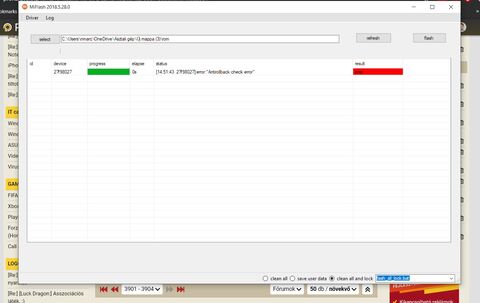

Fulár
Én már meghülyülök ettöl a szartól.Ezúttal a te leírásodat követve csináltam mindent.Most a jelenség az,hogy amikor már minden kész és Bootolnék a feltelepített rendszerbe akkor a bootolás nem kezdődik meg.1-2 percig Boot logó immáron Redmi by Xiaomi fekirattal majd gondol egyet és visszadob a Recoverybe.

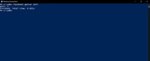

tothandras80
anti: 1
Device unlocked: true
Device critical unlocked: true
xiaomi.eu_multi_HMK20MI9T_V10.3.14.0.PFJCNXM_v10-9 - ezt telepítettem recovery alól, előtte és utána is volt format. Bootloop van, nem áll fel a rendszer.
Fastboot alól MiFlash-sel pedig V10.3.9.0.PFJMIXM lenne, erre írja statusban hogy "Antirollback check error"
Nem tudom mit próbálok rosszul.
