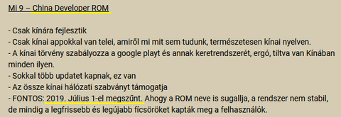

Én beírnám azt is, hogy
Mi 9 – XIAOMI.EU
[xiaomi.eu dev és stabil letöltési link]
China stabil és china fejlesztői ROM az alapja, china stabil kicsit hamarabb frissül, mint a global stabil.
xiaomi.eu dev heti frissítésű ROM(OTA-n szintén frissül), minden új feature-t ezáltal megkap.
Vannak benne angol részek, mert azok még nem kerültek be a globalba, ezáltal nincsen magyarítva sem azok a részek. -
