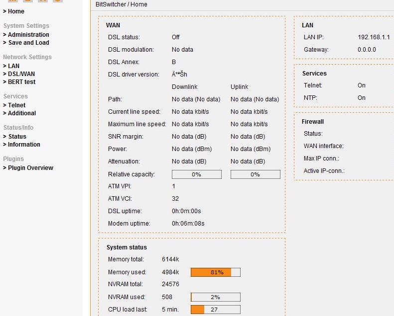

Már letöltöttem a routertech V2.95 firmware-t, de nem mertem hozzáfogni a frissítési művelethez .
Kerestem de az oldalon sehol sem találtam a 380T-t a kompatibilitási listán . Vajon miért ?
Foghíjas inglish tudásommal a routertech oldalon jól olvashattam, hogy ennek firmware-nek a felrakása után a LED-ek nem biztos, hogy helyesen fognak működni ?

A frissítés menete az Új firmware D-Link ADSL modemekhez cikkedben leírtak szerint történjen ?

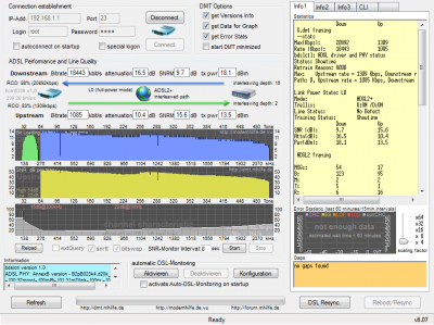

Három Modulation mode-al kísérleteztem, és készítettem képeket, de mint korábban írtam, az ADSL2, és az ADSL2+ eredményei (többszöri mérés után is) teljesen azonosak voltak, ezért csak egy képet tettem fel .
Egyébként csodálkozom, hogy az alaphelyzetben ADSL2+, és 24Mbps képesnek hirdetett DSL-380T modem gyakorlatban nem lenne képes teljesíteni a gyári standardjait ?

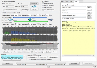

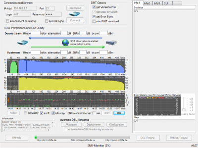

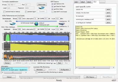

Hali !

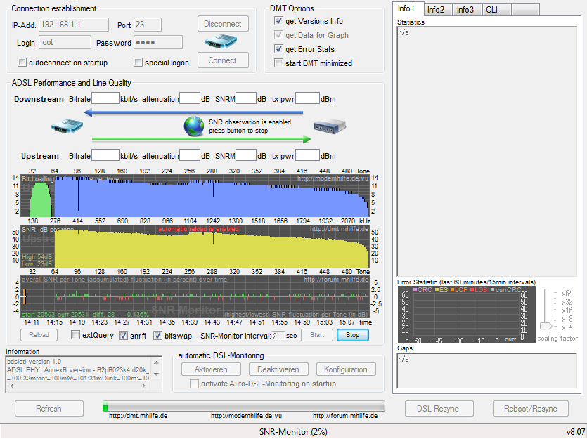

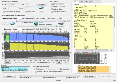

A hiba nálam volt, azért nem tudtam elindítani az OrbMT-t mert nem volt a gépen NET Framework .

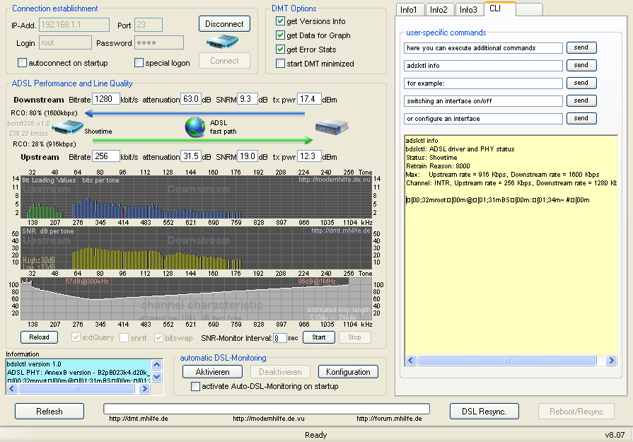

A problémát orvosolva már műxik az OrbMT kis hiányosságokkal .Alaphelyzetben a modemben a Modulation type ADSL2+ (Multi-Mode) .
Ebben az esetben, a Mode alatt UNKNOWN, és X Fast Path látható, a Bit / Tone Allocation grafikonon a feltöltési résznél nem mutat semmilyen jelet .
Ugyanez a helyzet, ha Modulation type ADSL2 (Multi-Mode)-ra állítom .
Ha viszont a modemben a Modulation type ADSL (Multi-Mode)-ra állítom, akkor a max elérhető feltöltési sebesség helyén szürke 0 lesz, és a Mode mezőben megjeleníti az ADSL típusát, de alatta még mindig X Fast Path látható, illetve a grafikonon már látható egy a feltöltést mutató kis jel .
A szoftver nagyjából megmutatja a jel/zaj viszony, és a vonali csillapítás értékeit, de miért bizonytalankodik az ADSL Mode, és a grafikus feltöltési érték megjelenítésével ?
Ezt a hibát az okozhatja, hogy a szoftver nem, egészen kompatibilis a modem chipsetével, nem ismeri fel tökéletesen ?
Ezeket a szoftvereket (DMT, OrbMT) nem fejlesztik tovább, hogy több modemtípushoz is jók legyenek ?
Különösen jó lenne ez a DMT esetében .

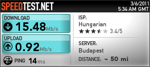

Na ma este levettem 60%-ra az SNR margint. Kb 1Mbps-al gyorsabb lett a letöltés, a feltöltés nem változott.
Most pár napig tesztelem. Ha nincs szakadozás, akkor így marad.

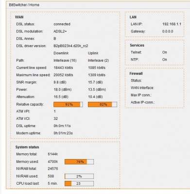

Ami nem világos számomra , hogy az ADSL modem webes felületén a 321-ről készült cikkedben nézegetve a képeket, ott van az adsl felhasználói névnek a helye és a jelszóé, hogy ezt is ki kell e tölteni, mert akkor a routerben is meg kell adni meg a modemben is ?

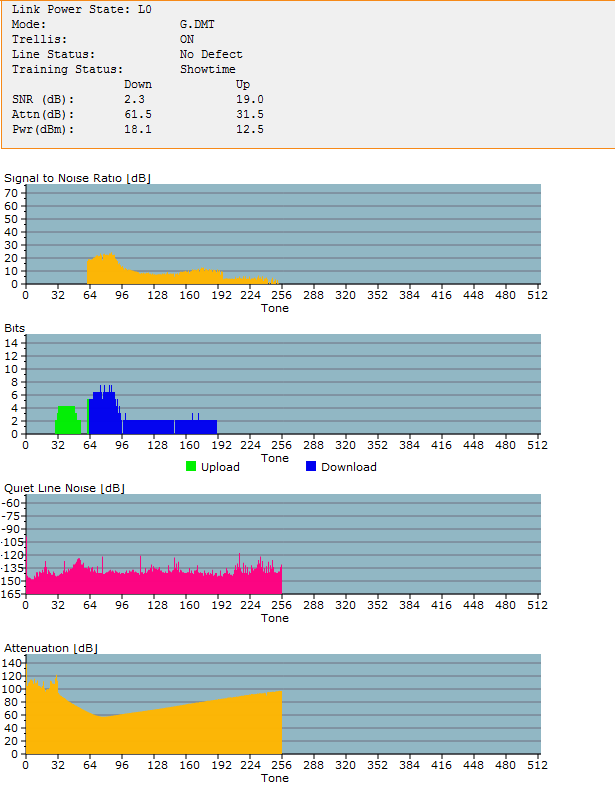

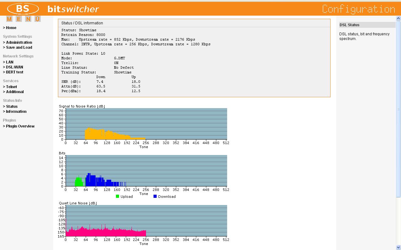

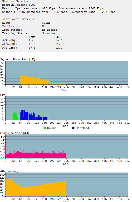

Na késsz vagyok, de közben kiderült hogy az általam használt szürő szar vólt és azért vólt olyan alacsony az SNR és a vonal sebessége
Eredmények közvetlen a bejövő kábel végén:
Szobában most ez a helyzet:
Van itthon vagy 5 splitterem, és naná hogy azt használtam amelyik szar
Akkor várom a tanácsokat, gondolom vezetékelést felesleges cserélni, mert a mért eredmények közt nem nagy a külömbség -

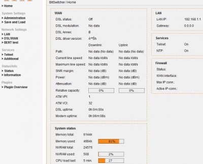

Más: Amikor még nincs bekapcsolva az ADSL, ezt kell kiírnia főmenüben DSL driver verzióra? E helyett nem lehetne valami kevésbé ijesztő?

Kiváncsiság képpen, csináltam 1 DMT-képet a falu másik végén élő rokonomnál akinél heti 1-2 szer szakad a net:
Nálam:
Modem beállításokm ugyanazok, mind a 2 esetben
Gyanítom hogy nálam a probléma vezetékben keresendő, mégpedig a házunk és a faluba érkező központi vezeték csatlakozási pontjai között
de javitcs ki ha tévednék
Vajon ha ezt szolgáltatónak elmesélem, esetleg hajlandók lennének átvizsgálni azt az 500 méternyi kábelt?SNR monitorozást megcsinálom meglátjuk mi sül ki belőle

Na föltettem ezt az alternatív firmware-t müxik is, speedtesten most meg csak 30kb/s-os netem van, minden beállítás alapon a bitswitcherben
Másrészt webes felületre mért csak akor jön be ha elállítgatom a hálókártyát? Ha alpra állítom hálókártyát akkor mért nincs webes felület? Nem értem az egészet, ez windos is kiakaszt a hülye hálózat azonosítgatásaival most épp nem azonosított hálózatom van megin, hihetetlen -
odorgg
És hogy tudok ADSL2-re kapcsolni, mert a beállítások közt nincs olyan
Egyébkén 10Km-re lakom a központól
Az a vicces hogy a faluban kb középen jön be a főkábel, és a balra lakóknak majdnem tökéletes a net, a jobbra lakóknak mint én is, pedig sokszor a használhtatln szintet üti meg. A falu összesen 1 Km hoszú
A kábelezéssel nincs gond, van vezetékese telefonunk is, de úgy is kipróbáltam hogy amikor szakadozott a net kihúztam a telt, de a net akkor is tovább szakadt szóval nagyon az sem befolyásolja. -

1-ö adatok mondjuk ez így nagyon hosszú lessz
app: adsl info --stats
adsl: ADSL driver and PHY status
Status: ShowtimeRetrain Reason: 8000
Channel: INTR, Upstream rate = 256 Kbps, Downstream rate = 544 Kbps
Link Power State: L0
Mode: G.DMT
Channel: Interleave
Trellis: ON
Line Status: No Defect
Training Status: Showtime
Down Up
SNR (dB): 7.3 18.0
Attn(dB): 61.0 31.5
Pwr(dBm): 16.1 12.5
Max(Kbps): 768 876
Rate (Kbps): 544 256
G.dmt framing
K: 18(0) 9
R: 12 0
S: 4 1
D: 2 1
ADSL2 framing
MSGc: 1 1
B: 18 9
M: 4 1
T: 1 1
R: 12 0
S: 4.6315 1.0000
L: 152 80
D: 2 1
Counters
SF: 241132 241130
SFErr: 391 0
RS: 4099254 0
RSCorr: 4020 0
RSUnCorr: 3389 0HEC: 387 0
OCD: 88 0
LCD: 0 0
Total Cells: 5255790 0
Data Cells: 219843 0
Drop Cells: 0
Bit Errors: 0 0ES: 9 0
SES: 6 0
UAS: 23 0
AS: 4100INP: 0.63 0.00
PER: 2.02 1.75
delay: 2.31 0.25
OR: 27.63 32.00Bitswap: 0 0
Total time = 1 hours 8 min 55 sec
SF = 241132
CRC = 391
LOS = 0
LOF = 0
ES = 9
Latest 1 day time = 1 hours 8 min 55 sec
SF = 241132
CRC = 391
LOS = 0
LOF = 0
ES = 9
Latest 15 minutes time = 8 min 55 sec
SF = 31447
CRC = 0
LOS = 0
LOF = 0
ES = 0
Previous 15 minutes time = 15 min 0 sec
SF = 52982
CRC = 0
LOS = 0
LOF = 0
ES = 0
Previous 1 day time = 0 sec
SF = 0
CRC = 0
LOS = 0
LOF = 0
ES = 0
15 minutes interval [-30 min to -15 min] time = 15 min 0 sec
SF = 52923
CRC = 250
LOS = 0
LOF = 0
ES = 4
15 minutes interval [-45 min to -30 min] time = 15 min 0 sec
SF = 52923
CRC = 141
LOS = 0
LOF = 0
ES = 5
15 minutes interval [-60 min to -45 min] time = 15 min 0 sec
SF = 50857
CRC = 0
LOS = 0
LOF = 0
ES = 0
Showtime Drop Reason: 8000
Last Retrain Reason: 80002:

>4:
adsl info --QLN
app: adsl info --QLN

Köszi hogy foglalkoztál a kérdéssel. "ADSL le lesz tiltva, tehát hiába tudnál távolról frissíteni, utána nem tudnád elérni az eszközt." Dual wan routeren keresztül a másik kapcsolaton elérem a letiltott modemet, és konfigurálni is tudom...
Mégegy kérdés: Firmfrissítés után visszatölthetőek az elmentett beállítások, vagy nem ajánlott? -
xabolcs
ahogy gondoltuk: rovidzar es / vagy kotesi hiba.
megfelelo vezetekezes es adsl szuro beszerelese utan igy fest a vonaldiagnosztika:
[atadasi pont + szuro], [atadasi pont] es vegul a [hasznalati hely], termeszetesen szurovel.gond letudva!
kicsit mas:
a modemet probaltam ADSL2-vel ADSL2+-szal is szinkronizaltatni, de mindig csak sima ADSL-lett belole.
jol sejtem, hogy a vonal masik vege, azaz a kozpont nem tud ADSL1-nel tobbet? vagy a profil nem csak sebesseget tud korlatozni, hanem kapcsolodasi modot is?
csak mert szerintem ADSL2-vel tudna ez a vonal joval tobbet is, mint 8M. -

0-90,100-300 -as vivőkkel 130%as margin-al is szakadt

Működik a dolog, sikerült kizárni a vivőket és eltolni a Pilot-ot, tényleg csak várni kellett rá egy 5percet kb. Nagyon nagy reményekkel figyelgettem a kapcsolatot, de sajnos most is megszakadt, lassan kezdtek sírva fakadniKínomban most előtúrtam a régi 360T-t (nincs rajta firmware frissítés), szóval adsl2 módban megy, és már szinte rekord ideje csatlakozva van így hétfő/vasárnap délután, 2 és fél órája connected...csak hát atom lassú

Úgy tűnik a DMT kompatibilitást is sikerült megoldani egy kis trükkel: egy kb. 20 soros shell script megvizsgálja és kijavítja a szintaktikát.
1-2 nap tesztelés és jön az 1.4-es verzió.
Egyébként egy kollégának sikerült a Tp-Link TD-8810B modem alá telepítenie a 360R T1-hez készült verziót.
Dchard
moszat
Tegnap este már 40%-on teszteltem és semmi probléma nem jelentkezett, igaz a Path melletti érték már meg is haladta picit a határértéket. Éjszakára mindent áramtalanítok, ma reggel viszont már nem akart felcsatlakozni, a BS szerint a dsl és modem statusz rendben volt de tárcsázni nem tudott. Snr-t felvittem 50%-ra és most eddig minden ok. Speedtest-el ekkora sebességet még sohasem mértem.:
