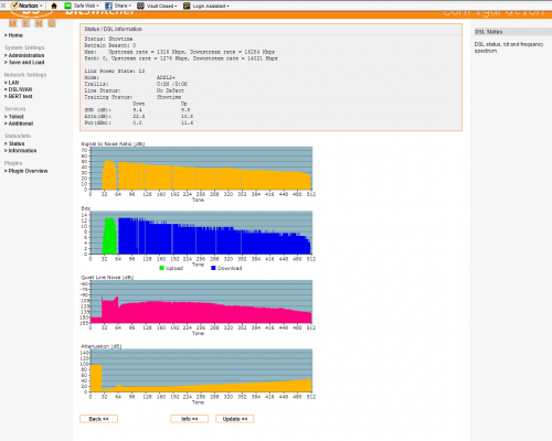

A gyári alatt remélem nem a rendes, webes felületről elérhető (nem failsafe) frissítőre gondolsz. A leírásban világosan elmondom, hogy azt még véletlenül se használja senki. Nem véletlenül írtam le.
Amúgy kísérletképpen átraktam a modemet a gyári műanyag házából egy régebbi router fém házába (csak kevés szellőzőpötty van rajta, amúgy tömör fém), minden más ugyanaz, és láss csodát: 1mbit/s-mal magasabb szinkronsebesség, egy nagyságrenddel kevesebb bithiba, az SNR monitornál pedig az eddigi 10-20dB-t produkáló, sok vivőt érintő zajok eltűntek. Most összesen 5dB-t sem éri el a legnagyobb SNR ingadozás. A bitswap-ek száma is 1000-es nagyságrendről 50 alá ment.
És még nincs is kész a földelése

Telneten a webes felület jelszavával, de nem azzal a felhasználói névvel kell belépni."root" vagy "admin" a user név telneten.
DMT-vel nem is fog menni gyári FW-vel, OrbMT-vel meg néha megy, néha lefut de nem ad spektrumképet, vagy hiányos a spektrumkép. Nálam 10-ből egyszer működött.

321B-hez gyári szoftverrel OrbMT 3.38 működik megbízhatóan. A 3.42 néha szarul rajzolja ki a bitallokációs táblát. UGyanez igaz a D-Link 360R T1-re is gyári szoftver esetén.
Mindkét modemre igaz, hogy támogatja a szoftverem őket, és átszoftverelés után CSAK a DMT 80.7-es verziójával lehet lekérdezni őket, OrbMT-vel nem.
A régi Dlink 360R típusokat (C3 és B3 hw verzió, szürke doboz) az SM50B-vel lehet lekérdezni.
Minden modemre igaz, hogy csak közvetlenül lehet őket lekérdezni és/vagy a webes felületüket/telnetet elérni. Routeren keresztül nem. Természetesen a megfelelő IP-s beállításokat is meg kell tenni, de ezt már milliószor leírtam itt is, a cikkeimben is, meg máshol is.
