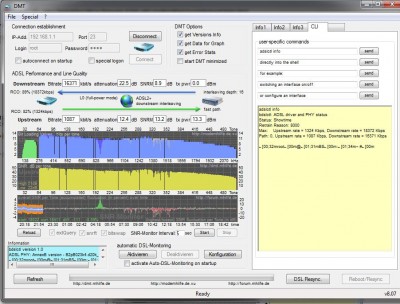

Köszi a választ.
Azt, hogy nem volt szakadás abból láttam, hogy a DSL és a Modem Uptime is kb 40 óra volt, a szakadásnál gondolom a DSL uptime nullázódik.
Ha legközelebb is ezt tapasztalom (most 80%-on van az SNR), akkor megcsinálom amit írtál.
Most hétvégén úgyis sokat leszek otthon, így többet fogom használni az otthoni netet, mint egyébként.Üdv.

Ha megnézed, mikor beállítottam tegnap előtt 60%-ra még jóval nagyobb volt a sebessége, mint ma, amikor ránéztem. A modemhez ma estig nem nyúltam azóta.Valamiért pár nap alatt visszaszabályozta magát egy jóval kisebb sebességre. De vajon mitől?
Most kíváncsi leszek, hogy húsvét végére milyen netem lesz, addig megpróbálom nem újraindítani.Üdv.

Na másfél napja 60%-os SNR marginnal, 0db leszakadás volt
Micsoda boldogság -
Az volt a baj, hogy a szűrő csere nem oldotta meg a gondot.
Aztán jött, hogy a régi 4eres lapos vezetéket kicseréltem mindenhol Cat3 Patch kábelre. ezzel nagyon sok javulás mutatkozott a telefonálás és a net megszakadása között.
Azt hogy a szolgáltató cserélte-e a szűrőjét a központban, azt sajnos nem tudom.
De már nem is érdekel -
Na ma este levettem 60%-ra az SNR margint. Kb 1Mbps-al gyorsabb lett a letöltés, a feltöltés nem változott.
Most pár napig tesztelem. Ha nincs szakadozás, akkor így marad.
Még azt akartam kérdezni, hogy nekem igazából anno az egész ADSL gond abból indult, hogy telefonálás közben folyton leszakadt a szinkron. Akár bejövő, akár kimenő hívásnál.
Véleményed szerint hol van az összefüggés? Szűrőt már kétszer is cseréltem és persze a T is cserélte már.
Szerencsére ez a hiba is megszűnt, csak kíváncsi vagyok a véleményedre.Üdv.

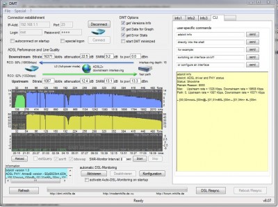

Először is mérhetetlenül boldog vagyok, hogy rátaláltam erre a fórumra
Külön óriási hála és köszönet dchard-nak, hogy időt és energiát nem kímélve saját firmware-t írt, ami ráadásul több mint jóAnno valaki említett egy Paypal-os támogatást, abból végül lett valami? Azt hiszem nem kérdés, hogy ez olyan dolog, amit támogatni érdemes, és a lehetőségekhez képest kell is. Gondolom hozzám hasonlóan is rengeted ADSL felhasználónak jelent megváltást ez a Dlink DSL-321B modem és hozzá a dchard szoftvere.
Nekem T-Home Családi ADSL van 15/1M-bit sebességgel. Eddig 360R T1 modemem volt, de napjában sokszor és random leszakadt, már a hajam téptem.
Ma megvettem ezt a Dlink DSL-321B modemet, és rátettem az 1,5-ös dchard fimwaret.
Jelenleg a 3 órás tesztet futtatom (most mobilenetezek), utána felteszem ide is a bitallokációs képet, ha van rá mód, kérlek pár szóban elemezzétek ki.
