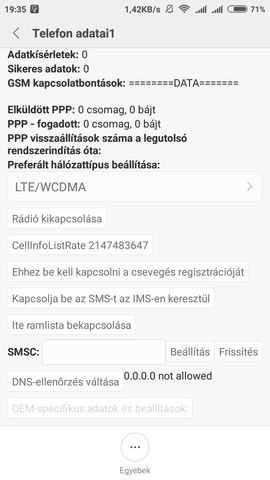

chipesz #4379 üzenetére
ugyan nem B20-on, de detto ugyanez a gondom 1 nap tapasztalat után és nem tudom, hogy a szolgáltató a hibás vagy a telefon nem kicsit problémás. Vodafone-os vagyok és így nem kellene, hogy érvágás legyen a B20 hiánya, de az, hogy szétesik a vonal, majd 4-5 másodperc alatt találja fel magát a telefon és lép fel ezt követően az azért eléggé bizarr. ha jól emlékszem a metróvonalakon pl. stabilan kellene lennie hálózatnak, mert közösen építették ki, hogy ki legyen elégítve minden függő. ennek ellenére hármas vonalának felén vagy háromszor esett le a telefon hálózatról. nagyon remélem, hogy ez nem hardveres probléma és hogy van is rá valami korlátozást nem igénylő megoldás.
Nálam az vált be erre a gondra, ha a *#*#4636#*#* kódot beütve az adatos kártyán a képen látható módon beállítottam az LTE/WCDMA módot. Ekkor csak 3G, vagy csak 4G hálózatot használ a telefon, GSM-re nem vált vissza. Melyik szolgáltatónál vagy? Térerő gond nem igazán szokott azért lenni a telefonnal, ez a 2G-3G-4G váltás az tényleg lassú ezen a telefonon, de amikor van térerő, akkor az jó szokott lenni.
Én is éppen vonaton utazok Debrecen-Nyiregyháza között, itt is nagyon trágya szokott lenni a térerő. Mióta beállítottam a telefont "normálisan", megy a net ezerrel 4G és H+ olyan helyeken, ahol korábban lehetetlenség volt telefonálni/netezni.
Ajánlom figyelmedbe ezt a nemrég tett bejegyzésemet: [link]Sokan írják, hogy nem akarják mókolni a telefont, de ez egyszerűen ilyen szerkezet . Ha betartod a mókolási szabályokat sok mindent ki lehet hozni ebből a telóból.
Engem is idegesít pár dolog, ami nem tudom, hogy a Redmi 3s vagy a Miui rendszer számlájára írható-e, de a térerő és mobilnet tökéletesen rendben van.
