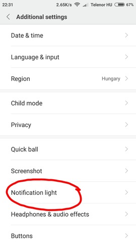

ekrisztian
rantottsajt #3621 üzenetére
A hívás és sms színeket lehet külön és az egyéb is lehet mondjuk fehér, arra nem emléxem most pl ha watssappot állítom, akkor az van e hatással a LED színére.
De igen, azt kék re állítottam... -
