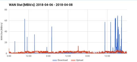

Esetleg a 24 órás stat nézetben szívesen néznék egy ubuntu telepítő sebességet, akkor összehasonlítható lenne az én eredményeimmel, mert én azzal tesztelek.

szia! aha értelek, akkor neked az upload limit miatt kevesebb. meg persze attól is függ hogy mennyien viszik a torrentet, mert plul hiába van akár 10Gigabites neted
ha nem viszi senki a seedelt torrentet. nekem padavan 3.4.3.9-099_e58fdd7 ez van rejta, azaz igazság tavaly nyártól már kikészített az openwrt, a wifi, az usb reset, a memória korlátos téma transmission-él a mem_percentage ami do_page fault, segmentation fault al kifagy, kernel stack overflow, stb stb stb sorolhatnám még csak a problémáim vannak openwrt vel! 1 normális se build, se snapshot nincs ami működne hiba mentesen, legalább is nálam.

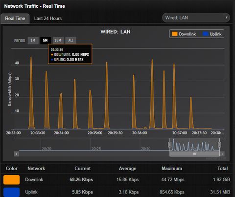

Kipróbáltam hogy nem nézegetek semmit, csak hozzáadom a torrentet, had ketyegjen.
Hozzáadva 9:08, kész: 13:02, file méret 14,66Gb
Titkosítás, partner kapcsolat, dht, local peer discovery, utp letiltva, file puffer 50Mb, 1 torrent a sorban, sebességkorlátozás nincs, max 30 peers/torrent. -

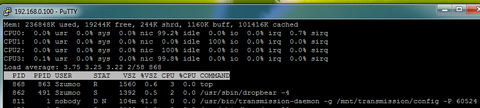

Nem egyszer megbeszéltük már. A 20 % 2+2 magont azt jelenti hogy 1 magot 80%-ban használ ki a transmission. Mivel egy szálon fut.Hidd el nem először használjuk írjuk le ezeket. Ha nagyobb teljesítményt szeretnél lényeges vagyis tegyük fel kihasználni a 120 mbps-t ahhoz NAS kell. És már az sem mindegy milyen hdd van alatta. De az már nem ennek a topiknak a témája.
Bár ennyire hajkurászni akarod a sebességet, akkor használj pc-t ssd-vel azt gigabiten torrentezhetsz egy i5/i7-el. Csak nem lesz hosszú életű az ssd.
120-hoz még talán elég lesz egy erős NAS vagy egy j1900-as alaplap.

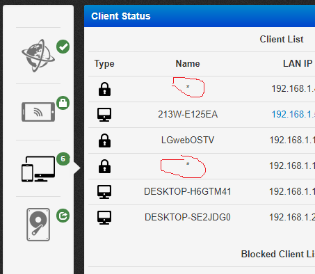

Sándor -P20-
Köszönöm a gyors TeamWieveres segítséget.
Akkor a kép amit nem értettünk. (még jó, hogy ma délelőtt leloptam....)A network beállításoknál sem a lant, sem a want, sem a wan6-ot nem tudtam kijelölni.
Egészen pontosan kijelölni ki tudtam, de a mentés és alkalmazás után ismét üres lett a jelölő négyzet...
Nos ezzel szívtam több mint 2 hete.
Ami különbséget én láttam a beállításokban, az az volt, hogy kézire (max) lett véve a Transmit power.Vagy beparázott a router a hozzáértő "közelségétől"
Ezt a cégnél naponta tapasztalom, amikor kihívnak hogy valami gebasz van, de ha ott állok, minden ok... -

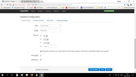

Sándor -P20-
Hi nos akkor kezdem a sírást.
Gondolom valami bagatell gebasz lesz, de...
Naszóval OpenWrt szépen felszaladt ,látszatra minden OK. THX a segédletért.
Az aktuális probléma, hogy nem tudok kapcsolódni a wi-fire.
Az IP cím lekérésénél elakad a dolog.
Látszatra minden ok.
Esetleg ötlet, hogy mit nézzek meg? -

szaboi6512
Üdv újra.
1 külső Ntfs hdd volt csatolva,amin futott is a transmission.
Megcsináltam 1 pendrive-ot próbából ext4-re.
Látja a router, de nem engedi létrehozni a transmission mappát. Nem is látja a transmisi, egy üres oldal jön be ahol állítani sem lehet semmit.
Kipróbálnám mielőtt leformázom a HDD-t ext4-re.
Mit kéne tennem? Tc- MiniDLNA 1.1.6 látja, de a transmisit nem bírtam életre kelteni.... -
Headless
Watercolour #2206 üzenetére
Azért óvatosan ez nem torrent bug, hanem fájlrendszertől független gond, szerencsére nem végleges károsodás, mert egy reboot megoldja a problémát, legalábbis az eddigi tapasztalataink alapján. Eddig mondjuk csak hdd-n tapasztaltuk esetleg jó lenne ha tudnád tesztelni flash meghajtóval, pl md5sum check a device-ra és összehasonlítani. csak ehhez az kell, hogy ne módosítsd a tartalmát. A hibajegy nem túl aktív...
