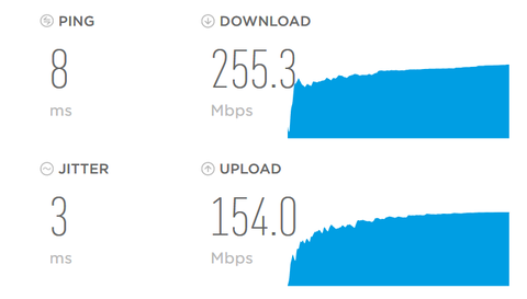

telefonnal 100-110 megát mérek ami rendben, viszont itt a ping 35
laptopon csak 8, ez mitől van?

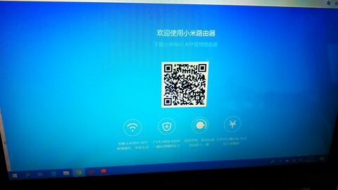

reggel meg is érkezett a masina, első pozitívum volt, hogy egyből jelezte, hogy pppoe kapcsolatom van
az előző hozzászólásomban lehet látni, hogy milyen körülményekbe érkezett meg a gép

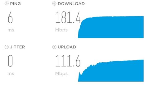

azt látom, hogy 5g-n a mért helyen speedtest 7-9-12 pinget, durván 100-as letöltést mutat, de tényleges letöltésnél felment egy kis időre 15 megára is, gondolom ilyenkor már a feltöltőnek is tudnia kell valamitegyenlőre szkippelem a kábelezést, mert a pinggel érezhetően gyorsabb a net, és a letöltés is rendben van
ami kérdésem lenne, hogy miért nem látom telefonnal az 5ghz-es hálózatot? mert az ac-s laptop egy idő után mutatja, és át is csatlakozik 5g-re, de a tablet, ami hivatalosan nem támogatja az 5g-t, nos, wifi keresésnél egyből jelzi az 5g hálózatot, és a 2,4-et is, külön
tehát én választhatok, hogy melyikre megyek, míg laptopon automatikusan kapcsolódik áta telefonnal állítottam be a gépet, honor 8x, támogatja az 5ghz-es netet, és wifin bárhogy keresem, nem találja, értelemszerűen így nem is vált át magától
2,4-en 30-35 ping, 25-35 körül van a speedtest, tehát inkább az 5g kellene

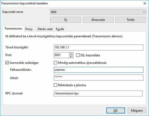

Transmission GUI beállításban szeretnék segítséget.
Padavan Firmware: 3.4.3.9L-100_1973760- Böngészőből elérem a felületet (web control)
Transmission: 2.94, RPC: 15
Web Control: 1.6.0 beta- Android alkalmazásból szintén látok mindent (Torrnado)
- Viszont a Windows-os GUI nem müködik
Windows 10 64bit, Transmission remote GUI 5.16.0Ugyanazokat írom be, mint az android app-ba, de mindig azt a hibaüzenetet kapom, hogy:
"A hoszt nem található."Kiszolgáló, port, felhasználónév, jelszó jó....
Mit rontok el?

Nem is azt gondoltam, hogy szolgáltatói a hiba. Azért kérdeztem, hogy a LAN, vagy a WAN portba van dugva a kábel, az sem mindegy, és függhet a szolgáltatótól is, hogy melyik jó. Próbáltad mindkettőbe?
Nálam volt hasonló, hogy Puttyal volt ssh, virtuális géppel nem. Újra kellett indítani a VMWare-t. utána jó lett.

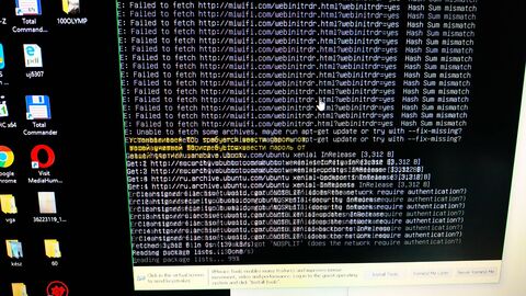

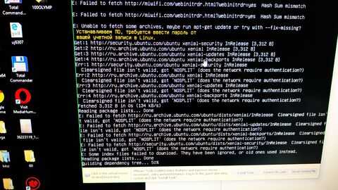

Az internetet új értem, hogy nem tudok kapcsolódni a világhálóra! Ebből gondolom, hogy net elérésnek lenni kéne"1 - Update scripts (szkripteket frissítjük), majd 1 - (stabil verzióra)
Egy kicsit töltöget, internet sebességétől függően...majd újraindul a szkript"
Ha a prometheust elindítom be sem jön ez az ablak: -

Üdv Srácok. Adott egy ilyen router. Minden fájl beszerezve, felmásolva. Ssh is. Puttyal rendben. Viszont innéttől nincs tovább. Nincs internet! Én néztem be valamit? Vagy mit tehetnék?

Mi a problémád? Linux Mint-en a fordításhoz minden szükséges csomag telepítve van? Mi a hibaüzenet?
Én egy alap debiant dobtam fel, minden gond nélkül ment a script.LEDE/OpenWrt felrakásával mi a probléma? A Wiki-ben megtalálod.

SE PADAVAN, 6x próbáltam Linux Mint firmware létrehozásánl mindig kidob error-ra!!
Miután az SSH kiolvasásra a gugli első 4 oldalát megpróbáltam így LEDE sincs.
Marad a gyári, ledobálós, chrome a nagy végtelenségig tekerő oldalai.
Visszarakom a 100 000 éves Edimax routert ezt meg visszaküldöm garanciába vagy eladom!
Nagyon vártam mert jók a Xiaomi cuccaim, de ez nagy csalódás, nekem HULLADÉK, nagyon felbaszta az agyam már 4. napja folyamat wifi kapcs gondok!
Nyugodalmas jó éjszakát!

Először párosítani xiaomi fiókkal (nekem csak 3.x-es apk-val sikerült, terület kína vagy hong-kong), majd developer fw telepítése. Az ssh-hoz developer fw kell, ha nem az van rajta, nem működik az ssh jelszó és az ssh.bin letöltése. Itt kell néha átírni a http-t https-re, mert a xiaomi weboldalán néha hibás.
ssh.bin telepítése, ehhez érdemes leformázni a pen-t, mert teleszórja kínai filenevekkel/könyvtárakkal, nekem így nem sütötte fel az ssw.bin-t. Ha bármit kihagysz a cikk szerinti leírásból,nem nagyon fog menni.
Padawan-t fordítani routertől függetlenül is lehet, ideje gépfüggő, nálam 15-20 percig fordult. A sütéshez persze már kell a router is, ssh-val, belépési adatokkal. Woodworm módszerével (TC+diskinternal readers plugin) ki lehet nyerni a VM diszkjéből a padawan fw-t, ha már a routeren padawan van, elég a fordított image-et felületről feltölteni, a VM csak az elsősütéshez kell. Mindig ellenőrizd a mentés-t, több okból is dobhat hibát, nem mindegy hogy egy üres partíció miatt dobja vagy egyáltalán nem készített mentést. Ha nem készült mentés, akkor meg kell ismételni, hogy baj esetén vissza lehessen állítani. Nekem hibát dobott a 3G-nél, nem készített mentést elsőre. -

Heyho Srácok!
Elolvastam majdnem az egész témát!
- Sajnos még mindig nem tudtam portot nyitni.
- Padavanhoz sem tudtam SSH-t kiolvasni, a két módszer (https beírós és ww serialnumber beíós módszer) egyikével sem. (Párosítva is van stb stb..)Nekem a hatótáv és a torrent lenne a fontos, mert full passzív vagyok!
LEDE-nek még nem olvastam utánna.
Mit ajánlanátok?
Ja és a jelenlegi fw 2.10.46 folyton ledobja a Párom Iphonet és elég gyakran a WIFIs dolgokat is és nincs kapcsolat pedig van.
Már downgrade-eltem, de ott is ugyan ez a helyzet!Előre is köszönöm!

A routerre van kapcsolva egy külső önálló tápegységes HDD. A routeren fut a transmission ami, szépen be van paraméterezve és erre a HDD-re dolgozik, amit én hálózati meghajtóként el tudok érni.
A probléma az, hogy hiába van 500-as netem, 2-3MB/sec sebességgel tölt csak és közben nem tudom elérni a sem webui-n sem natív appal a transmission-t. Valami rosszul van beparaméterezve vagy mi lehet az oka, hogy ennyire alacsony sebességnél is teljesen kizár?
Sima 3-ara (nem 3G ) is fel lehet tolni a padavant?
Ez alapján talán igen...
