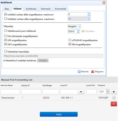

Köszi az infót! Közben megindult a feltöltés. De hogy pontosan mitől nem tudom. Port scanner szerint zárva a port, ami jó is, de közben megy a fel és letöltés a transmission-ba, ez a lényeg.
Amúgy tűzfalnál én külön nem látom Padavan-ba a szabályokat úgy mint pl. openWRT alatt, itt csak be és ki lehet kapcsolni a tűzfalat, meg különféle kapcsolók vannak.
Köztük van egy ilyen is: "Access to Transmission RPC from WAN?" Gondolom ezzel érném el távolról a transmission-t ha bekapcsolnám. -

Ez nem a transmission beállítása hanem a routeré a tűzfal beállításainál kell lennie forwardnak és (input) rules-nak neked az utóbbit kell létrehozni. Mert a forward jelentése, hogy beérkezik a routerbe a csomag alkalmazza rá a forward szabályokat és annak megfelelően továbbítja, de ügye neked nem továbbítanod kell hanem a routeren úgymond csak engedélyezni az inputot.

Hmm, ezt a rules-t hol tudom beállítani? Most használok először transmission-t. Nem tudom hogy ennek akkor port forwarding kel e vagy az általad említett rules.
Illetve ezt a rules-t hogyan kell beállítani?(#696) enginev3.0:
Azt nem szeretném engedélyezni, mert akkor ahogy Headless is mondta, minden program elkezd portokat nyitogatni a netre. Ha egy mód van rá csak a legfontosabb portokat nyitnám ki.

A beépített porttesztelés sosem biztos, használj inkább egy webes port ellenörzőt. ha ott nyitva írja, akkor jó vagy.
De amúgy a képed alapján, hogy port forwarding résznél vagy elég gyanús... Általában rules-ok kellenek... legalábbis openwrt alapú, gondolom hasonló a felépítés...

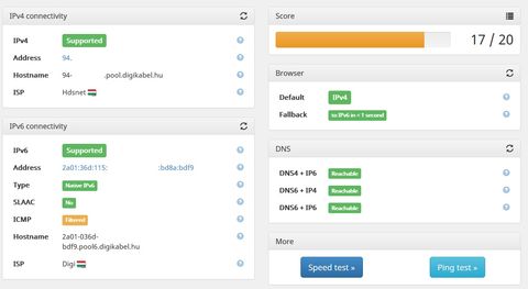

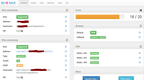

Az eredményekről tudsz csinálni egy screenshotot? Megmutatnám a Digis topikban is
Itt:http://ipv6-test.com/ (várni kell egy kicsit, aztán majd a score részben fogja kiírni, hogy 20-ból hány pontot kaptál)
