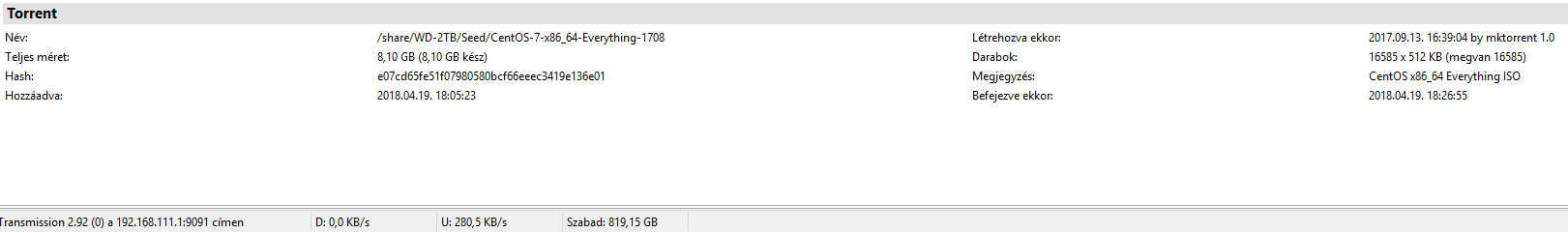

szumoo@gmail
szumoo@gmail #2372 üzenetére
Ariával a fent említett 11,54GiB torrent 20:10 -től másnap 03:34 -ig töltődött lefele.
Azért a 26 perchez képest szabad szemmel is látható eltérés a 7 óra 24 perc. -

Nem egyszer megbeszéltük már. A 20 % 2+2 magont azt jelenti hogy 1 magot 80%-ban használ ki a transmission. Mivel egy szálon fut.Hidd el nem először használjuk írjuk le ezeket. Ha nagyobb teljesítményt szeretnél lényeges vagyis tegyük fel kihasználni a 120 mbps-t ahhoz NAS kell. És már az sem mindegy milyen hdd van alatta. De az már nem ennek a topiknak a témája.
Bár ennyire hajkurászni akarod a sebességet, akkor használj pc-t ssd-vel azt gigabiten torrentezhetsz egy i5/i7-el. Csak nem lesz hosszú életű az ssd.
120-hoz még talán elég lesz egy erős NAS vagy egy j1900-as alaplap.
