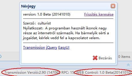

woodworm
szaboi6512 #1595 üzenetére
A transgui alkalmazás beállításoknál az útvonal fülön az egyenlőségjel baloldalára a letöltési könyvtár padavan alatti útvonalát kell beírni, a jobb oldalára pedig a windows alóli elérését kell megadni.
woodworm
szaboi6512 #1590 üzenetére
Jelenleg ez a legfrissebb.
woodworm
szaboi6512 #1588 üzenetére
Nekem is!
Csak annyit tettem, hogy a névjegyet lehúztam alulra a státuszsorhoz és bekarikáztam a megjelenített verziószámokat. Ahogy látod a futó transmission 2.90-es a remote felület pedig 1.0 beta. Utóbbit egyébként nem a transmission készítői fejlesztik. -
woodworm
szaboi6512 #1586 üzenetére
Mi ez, a lecserélt webui névjegye? Fejlesztése teljesen független a transmissiontől, ezért a verziószáma is eltér. Hónapok óta a 2.92 volt a legfrissebb kiadás, ez pár hete változott, akkor jött ki a 2.93.
Egy tavaly forgatott fw-n tudtam megnézni, abban a 2.90-es volt.

szaboi6512
szaboi6512 #814 üzenetére
Valaki felhomályosítana, hogyan lehet torrentezni a transmisivel, egyenlöre nem érem el ezen a cimen ip:9091
Egy linkelt leírás is megteszi köszi
köszi -
szaboi6512
szaboi6512 #809 üzenetére
Minden működik, nem tudom eddig miért nem.... Kopp-kopp
