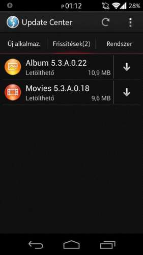

Album és mozi app frissítés érkezett

és nincs a 26 mellett még valami szám, vagy betű, ami megkülönbözteti az előző 26-os tól?
Physicist03
Az előbb jött egy értesítés, hogy új rendszerfrissítés érhető el. 15.3.A.0.26. De hát nekem ez van rajta
Ja és 18 mb-ot foglal. Ez akkor most mi akar lenni?
