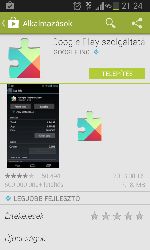

Üdv. Hogy tudom kikapcsolni a google szolgáltatásokat (rájöttem hogy az ébreszti a telomat) Hiába kikapcsolom mindig vissza aktiválja magát
