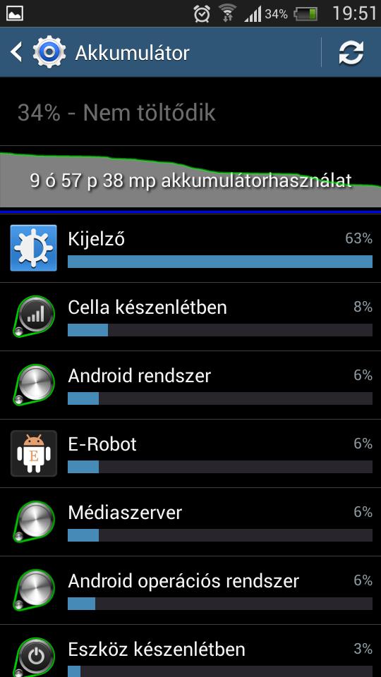

Ahogyan tegnap írtam, nekem is a cella készenlétben volt a legnagyobb fogyasztó.
Tegnap a javaslatod után megnéztem a futó alkalmazásokat és a fölöslegesnek gondoltakat kilőttem.
7 google play szolgáltatás futott, amiből kilövés után 3 rögtön újraindult.
Leállítottam még a Samsung WatchOn-t és a Samsung Linket.
Nem is értem ezek miért indulnak el maguktól?
Mivel most is elindultak, letiltottam őket.
Pl a WatchOn mi a fenének indul el, az csak egy távirányító, nem? Soha ki sem próbáltam.
A Samsung Linket nem is tudom, mire való.
Ezek után 24 óra alatt 23 %-ot merült. Nem tudom, mi volt a ludas, de ezek közül valamelyik.
A 23%-ból 8 volt az éjszakai merülés, tehát durván óránként 1%-ot merül a fenti appok kilövése után.
Előtte óránként 7-8% ment le. -

Nekem ugyanilyen arányban vannak a fogyasztások programonként. Email szinkronizáció, időjárás szinkronizáció, mobilnet napi 10 órában, hívás, sms, 2G-n vagyok. Bluetooth, Gps, képernyő forgatás ki. Így vagyok 1nap 20óra 29 perc után 73%-on. Én általában minden olyat kikapcsolok ami csak fogyaszt de nincs értelme. Elég sok időt meg lehet velük spórolni.

No, hát én itt járok, ez akár még jónak is tűnhet, de lentebb látható, hogy semmit nem futtatok, és csak 32 perc kijelző és 45 perc telefonálás van benne. A mobilnet csak hébe-hóba ment. 1-2 alkalommal szinkronizáltam a g-mail leveleket. Ennek fényében pedig szerintem ez nem biztos hogy jó.

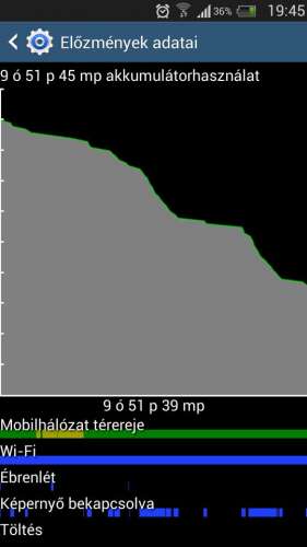

Most tartok 21 óra használatnál 35% -0n vagyok 2óra 30 perc kijelző idővel. Nagyobb részt wifin interneteztem elég sokat. Jelenleg éjszaka 10 óra 30 perc alatt minden kikapcsolva csak gsm 21%-ot merült. Ez már elég jó, de még mindig sokallom a 21%-t úgy, hogy hozzá sem nyúlok.

Csütörtökön beállítottam este töltőre raktam, péntek reggel húztam le a töltöröl. Napközben kevés telefonálás volt és sok internet wifin adatkapcsolaton, estére ez több mint 13 óra használat 1.5 óra kijelző használattal 46%volt. Akkor megint töltés. Most péntek estétől szombat reggelig 10óra 30 perc alatt, minden kikapcsolva csak gsm 21%-ot merült. De hát még nem állt be a rendszer teljesen. Mert ugye kell 4-5 töltési ciklus.
