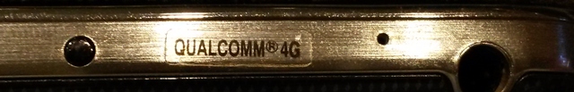

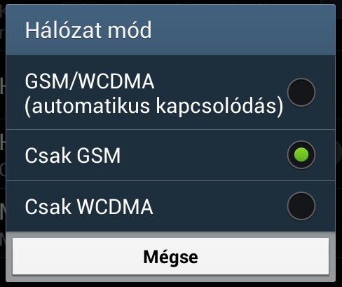

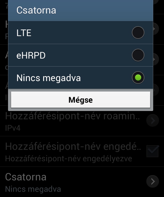

Nem ellentmondásképpen, de van rajta [ez a matrica], és a hozzáférési pontok beállításaiban van egy [ilyen menü]. Ez nem "garantálja", hogy LTE-képes...? Én legalábbis úgy vettem a telefont, hogy 4G-s. Ha mégsem az, élhetek szerinted panasszal az edigitalnál? (ha még beleférek a gariidőbe, melyet a regisztráció - ha jól emlékszem - meghosszabbított.
