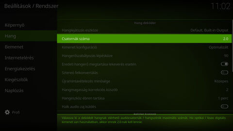

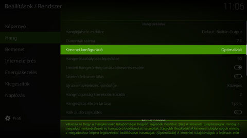

Az Automatikus szó jelentése az, hogy a hozzá csatlakoztatott eszközből (EDID) kapott infók alapján küldi tovább a hangot, tehát a te TV-d valószínűleg nem tudja fogadni az 5.1-et ezért lesz 2.0. Bár azt állítod, hogy fogadja az 5.1-et de ezt mi nem tudjuk. Enyém, tudja és fogadja is automatikusan is illetve DD 5.1-re átkódolva is. Ha Automatikusra van állítva akkor a DD 5.1 kivételével minden sztereó PCM lesz mivel az Apple TV többcsatornás LPCM hangját a TV nem tudja kezelni. Azért javasoltam, hogy állítsd DD 5.1-re és a többit máshol kell beállítani, MrMC, erősítő, TV.
Betettél 2 képet a Apple TV/MrMC beállításairól de az kevés ahhoz, hogy lássuk hol a hiba, TV, erősítő, stb. beállításai is kellenek. -

Rosszak a beállításaid. Automatikusra állítva a Apple TV 2.0-t fog küldeni a TV-nek. Állítsd 5.1-re, mennei kell ha más eszközzel megy. Másképp nem fog tudni senki sem segíteni csak ha teszel be képeket a beállításokról. A TV-m képes az AC3/DTS 5.1 fogadására illetve továbbküldésére és működik is.Maga az Apple TV szoftvere ezt megoldja ha DD 5.1-re van állítva az tovább is megy, de mindennek feltétele a jó beállítás. Próbáld ki Infuse-al is, 1 hétig vagy pár napig ingyenes.
