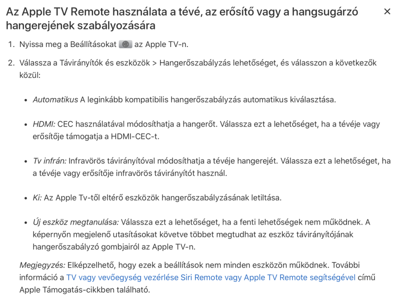

Nalam egy ideje az Apple TV (4K) taviranyitoja nem allitja a TV hangerejet, LG nanoCell.A TV tavja vezerli az ATV-t hiba nelkul, vegigneztem mindket eszkozon a CEC beallitasokat, de semelyik egyutallasban sem tudom a hangerot vezerelni az ATV tavval.
A TV bekapcsolasa az ATV bekapcsolasaval mukodik, ugyanigy a kikapcsolas is, latszolag minden jol mukodik, kiveve a hangero.Ezt probaltam, semmi. Regebben mukodott:

Nalatok is elofordul, hogy meghulyul a taviranyito? ATV4K az alany.
Van ugye a hozza kapott taviranyito, plusz a TV tavja is tudja vezerelni HDMI-CEC-en keresztul, harmadszor pedig egy PS4 kontroller amivel jatszunk rajta.Elo szokott fordulni olyan, hogy peldaul nem tudok kilepni a fokepernyore, se a sajat tavjaval, se a TV tavval. Ilyenkor elo kell szedni a PS4 kontrollert, bekapcsolni, csatlakozik, ketszer megnyomni rajta a fogombot es innentol mukodik jol a tobbi tav is.
