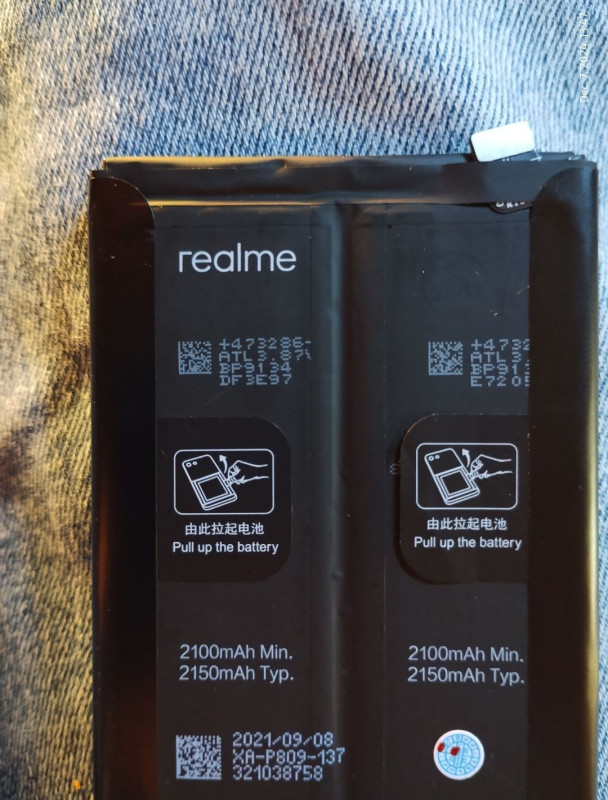

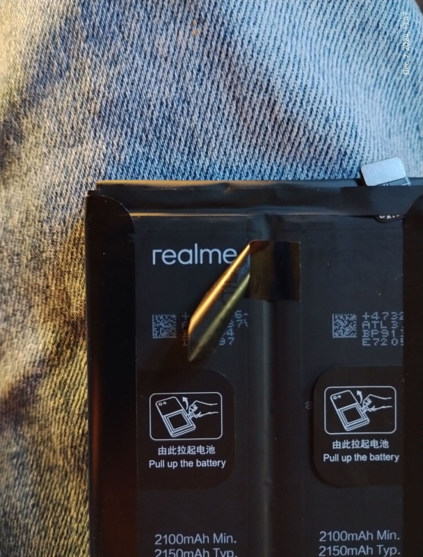

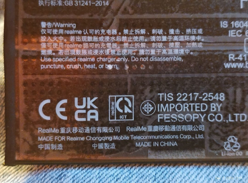

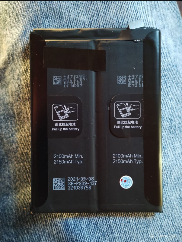

Ez bizony eredetinek tűnik. 🙂
Le volt ragasztva a márka jelzés, nem tudom miért. De alatta ott a realme logo, és nem tűnik gagyinak/utángyártottnak.
2021. Szeptember-i gyártás. Ha nem merült túl magába a 3 év alatt, akkor valószínű jó lesz, és kihúz a teló megint 3 évet vele. 😄

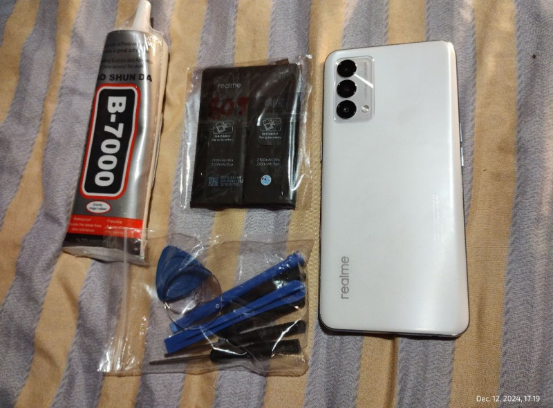

Ma jött meg a boxba az akku, kíváncsi leszek mennyire lesz közel a gyárhoz. A szerszámok a szét -, és összerakáshoz még nem.
Szerszámok pár db csavarhúzó, tapadó korong, és amivel biztonságosan le lehet választani a hátlapot, valaki erre plasztik kártyát használ. Nem fontosak ezek a szerszámok, otthoni dolgokkal is meg lehet csinálni, de inkább vettem 500ftert (+B7000 ragasztó 100ml, 2000ft)és ezekkel csinálom.
Ha nem töröd el a hátlapot közben, akkor nem kell hátlap.
B7000 nevű ragasztó kell hozzá, meg valami amivel fel tudod eléggé melegíteni a hátlapját. Erre én hajszárítót próbálok használni. De keress rá youtubeon, van ilyen videó: Realme gt master battery replaceSima honor 200 is jó teló, kollégának van egy. A pro mégjobb, amelyikre van pénzed. Persze később ezek olcsóbbak lesznek de aránylag új modellek kell idő ahoz még.

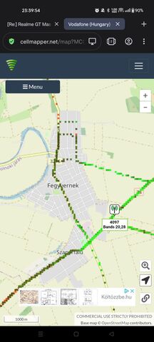

Hát Fegyvernek-en egyszem B20as és egyszem B28as adó van és azok is a város szélén, lehet le van terhelve vagy túl messze van. Hajnalban is rossz? Esetleg közel tudsz menni a toronyhoz (ott a térképen hol van), és úgy megnézni mi a helyzet (persze ha arra jársz)?
Még mindig az a 4G - E között ugrálás? Lehet akkor ott nem jó valami a toronnyal... de ha más teloval meg jó... hát akkor nem tudom. 🤔 Esetleg cseréltess SIM kártyát hátha megoldja!!
Esetleg kerdezz rá a Vodafone fórumán hátha van valakinek ötlete: [link] -
Bl.Gyo.
Oh Vodafone. Nekem is csinál olyat hogy pl. el megyek lejön wifi -ről és le vált egyből edge-re, pedig ott a 4G torony két utcára, meg az itthoni netem routeben is Voda (mobil) az nem csinál ilyet.
Nem mindig de sokszor van ez, utána pár perc és vissza megy 4G-re, és utána fixen van. Írtam erről a voda topicjában de nem tudták és másnak nincs ilyen baja nem láttam panaszt erre. Szerintem a teló és Voda nem igazán szeretik egymást. De egy gyári beállítást azért meg csinálhatsz hátha. -
