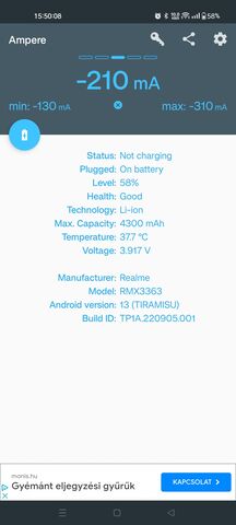

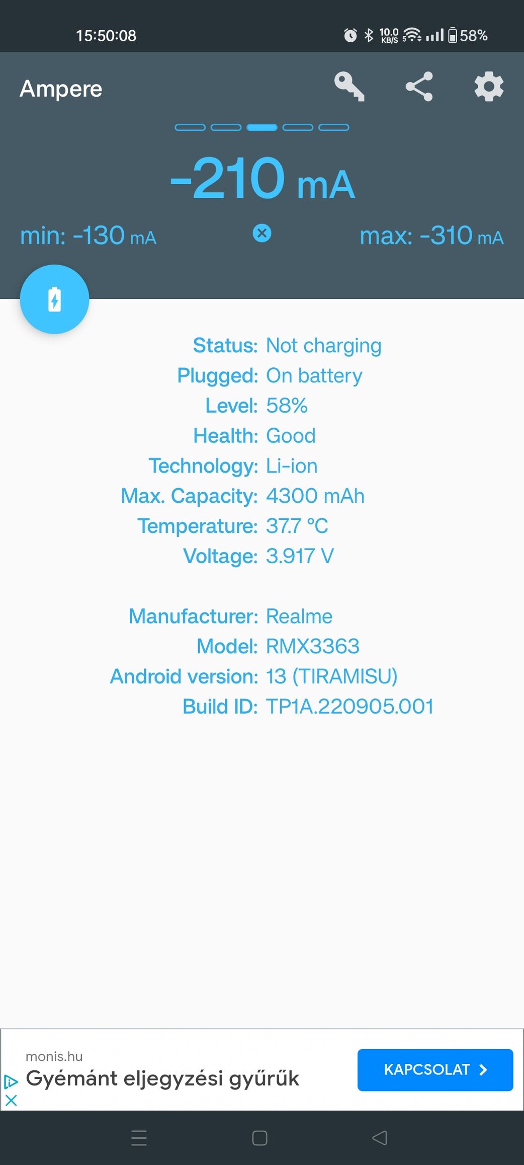

Atti777 #3639 üzenetére
Hát 4200mV már a maximum az a 100%nak kéne lennie, ha akkor írja ki amikor nincs töltőn. Ha töltés közben írja ezt, akkor az még normális is lehet, mert kapja a cuccot, és felugrik.
Mivel töltöd? A gyári gyors töltő vagy sima 10w-ossal. Próbáld a sima 10w-ossal 5v 2A tölteni akkor mit csinál, másik töltővel hogy nem e töltő romlott el és hülyítí meg a telót. Meg hagyni lemerülni kikapcsolódásig aztán töltőre tenni a 10-essel. Ilyeneket lehet próbálgatni.
Fel rakom az ampere-t, megnézem nekem mit ír. Nekem tökéletes a töltés, merülés, kijelzés is. -
Atti777 #3631 üzenetére
Úgy tűnik korai volt az öröm, továbbra is "beragad" a kijelzés valahol, most éppen 47%-on áll jó ideje úgy, hogy töltőre van dugva.
Tud valaki olyan működő kódot, amivel az akku feszültségét meg lehet nézni?
A *#0228# és *#*#4636#*#* nem működik.(A *#899# -re előbukkanó menüben van töltés / kisütés teszt, de még nem próbáltam )

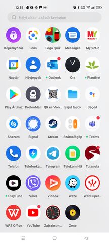

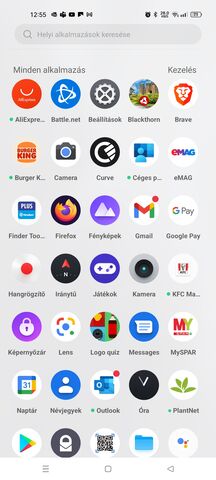

Atti777 #1641 üzenetére
Én konkrétan töröltem, nem tiltottam. Hasonló lista alapján néztem én is, GPay-t nem találtam meg pl, hiába ott a neve a proginak, de kilistáztam a gépből és úgy sem. Amúgy sok van nagyon, én is csak óvatosan szedegettem ki. Nekem ezek maradtak(még ebből kell majd kiszedni), ennyi az összes progi, ami kell nekem egy telóra:
