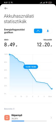

Az a harmatos aksi nekem kevés játékkal és folyamatos wifi/mobilnet használattal, bekapcsolt GPS-el 2 napot simán megy.
A legjobb kijelzőidőm 7-7,5 óra volt játékkal és intenzív használattal, és nap végére maradt benne 18%.
És akkor még nem is beszéltem a 65W-os gyors töltésről, amivel akár reggeli készülődés alatt teljesen feltölti a telefont
Nagyon jó az optimalizáció, bár a 13-as Adnroiddal (amire nemrég frissült) mintha rövidebb ideig bírná -

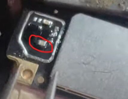

Teljesen jogos, amit leírsz.... Hönállóan megválnék a kijelzőtől az kb 10 ezer forint lenne.
De a többit nehéz lenne eladni.
Lenne egy módszer amivel a töltésvezérlőt lehetne javítani, de kellene egy szerelő aki megcsinálja. Ha arra 10ezret költenék, akkor 25-30-ért még megérné eladni a telefont.
Ha lenne kölcsönbe szerszám (hőlégfújó vagy szűkítő a sajáthoz), akkor megpróbálkoznék én magam vele.
Mivel megvan az utódja nem nagyon foglalkoztam vele. -

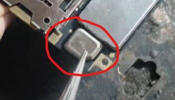

Akkor ez töltésvezérló probléma.
Ha letudod szedni a hátlapot és lehúzod az akku csatlakozót, akkor elég nagy eséllyel el fog indulni. Célszerszámmal(esetleg vastagabb műanyag laminált lappal) , a töltőcsatlakozónál vagy az előre kiszedett kártya slot-nál megkezdve könnyen leszedhető -
ironbed
Sajnos korai volt az örömöm. Azóta csak akkor indul, ha lehúzom az akku csatlakozót az alaplapról.
Nem a frissítéssel volt a gond, hanem a töltésvezérléssel.
Ha lenne szerszámom vagy szerelő, aki megcsinálja, akkor "gatyába lehetne rázni".
Mert állapotra és minőségre amúgy egy teljesen jó telefon lenne.... -
ironbed
Na sajnos ma az eladás napján miután mindent elmentettem az adatokat és újraindítottam volna a telefont én is belefutottam a deadboot hibába
Megpróbáltam a korábban említett 12.5-ös rom frissítést, de nem segített.
Ahogy most végigolvastam kiderült, hogy mégsem szoftveres, hanem hardveres a gond.
Töltésvezérlő IC. Mondjuk, hogy "csak" a restart, bekapcsolás nem megy és tölteni lehet valami kis örömet ad, de segíteni nem fog.... Bár lehet az sem megy...
A Redmi 9T-knél is előfordul ez a hiba? -

Ez nagyjából fedi az én használatomat csak "pepitában" több aktív és kevesebb készenléti idővelViszont megkérdeznem a "tulajdonostársakat", hogy más is tapasztalta-e azt, hogy a kijelző fényereje "ugrál"-e.
Maximumon használom kikapcsolva az automata és a napfény módokat, de mégis néha azt látom hogy picit le vagy felveszi a fényerőt.
És ez elég különös... -
